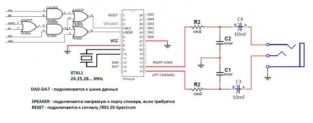

    EvgenRU, супер проект !!!
    Можно Вас попросить пояснить подключение данного эмулятора AY к ZX ?
    Было бы неплохо разместить эту информацию на сайте, + печатная плата.
    Хорошо бы, также, выложить описание использования реального AY с ZX с описанием количества каналов, частоты.
    Есть ZX Ленинград-1 и давняя мечта поцепить на него AY, но мне не совсем понятно, какую частоту и колличество каналов использовать...
    Спасибо.

    Каналов 3 у AY, а частота на ZX - 1.75 МГц, насчет подключения смотрите pinmap2(3)ch.png и outputcircuit2ch.png
    Если вы его хотите подключить к ZX а не просто вставить в уже разведенную плату, то проще поставить двухканальную версию с фильтром и сразу можете снимать звук с него. Если же цель сделать именно заменитель AY, тогда нужно брать трехканальную версию, ставить фильтры на каждый канал и тогда уже выводить выводы на место микросхемы AY
    PS: даташит на AY можете посмотреть здесь http://www.colecovision.dk/PDF/ay-3-8910.pdf
    PS2: по поводу того куда подключать BC1/BDIR D0-D7 эмулятора смотрите соответствующие темы по подключению AY к ZX

    PS2: для тех, кто до сих пор не понимает как подключить это дело к ZX выкладываю картинку
    Изображение полностью
