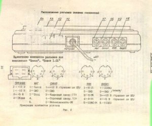

    А там были схемы распиновки видео сигналов?
    Цитата Сообщение от Alitius Посмотреть сообщение
    Пройдитесь по разделу с Поиском, начиная с FAQ, эта тема обсуждалась не один раз.
    Просто я уже это читал там писалось что можно к антенному выходу - я пытался мои телевизоры (современные не дружат с этим) - писалось что можно через колокольчик, скарт и ЦГА и ЕГА подключить но саму распиновку я так и не нашёл в этой теме.

    В темах сейчас лень искать, но схемы, на которых можно посмотреть распиновку, есть например вот здесь http://poisk-pc.narod.ru/poisk.htm
    . Я как раз тоже нашёл но есть проблема картинка появляется но она мерцает. Белым цветом

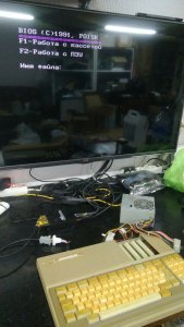

    Пришел переходник с тюльпана на VGA. подключил через ВИДЕО выход.
    На старом монике от IBM PS/2 все плывёт, а на новом мониторе буквы двоятся.
    На vcfed форуме кто-то, скорее всего, из наших указал на возможную причину, что Поиск выдаёт SECAM.
    Я проверил, действительно, переходник не поддерживает его.
    Буду брать на GBS-8200, чтобы через RGB подключиться или найду тюльпан в VGA, который поддерживает SECAM.

    Выход "видео" у него монохромный, это раз. Нет там ни pal ни secam.Только ч/б картинка с него. Дешёвые китайские конверторы не понимают экзотичные разрешения ретрокомпов, это два.
    Но нормальный телевизор через тюльпан показывает отлично.
    GBS с vga монитором вас спасет, но китайский конвертер scart-hdmi imho удобней и качественней. Могу завтра проверить на своем экземпляре (сегодня его первый раз включил).
    Зы. Паять для красивой цветной картинки придется в любом случае.
    спасибо, буду ждать!
    я всё пытаюсь именно VGA использовать, потому что у меня он у меня уже есть от IBM PS/2 1991 года, чтобы всё было аутентично

    Собственно вот:
    Подключено с гнезда RGB в скарт. Вот распиновка:
    Для переключения скарта в режим RGB дополнительно подал +5v с 4 пина гнезда "Видео" на 16 пин скарта. С синхронизацией на 16 пине (как выше писали) ни телевизор ни конвертер в HDMI р режим RGB не переходили.

    Есть реально работающая схема подключения Поиска по скарту ? На poisk-pc.narod.ru не нашел, на форуме не нашел, понимаю что не сложно, я не для себя делаю, мой поиск с вга адаптером. Делаю для человека живущего далеко, проверить не на чем, нужна проверенная схема, 100% рабочая... Было бы хорошо ее тут опубликовать, ибо все пишут - там не сложно, а распиновки нигде нет, и посдедний комментарий - "картинка появляется но она мерцает. Белым цветом" ...
    Не поленитесь, те кто подключил поиск по скарту, опубликуйте пожалуйста распиновку, это будет благоприятно в целом )))
