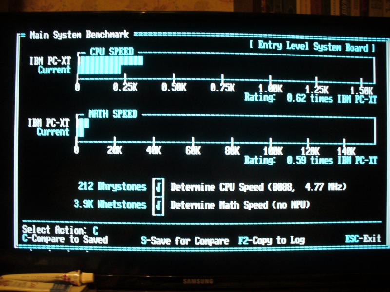

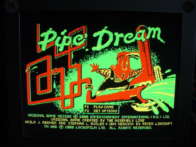

    Приехал недавно ко мне китайский конвертер CGA -> VGA "GBS 8200", сегодня вот решил посмотреть как оно будет с Поиском. Подключил пока к выходу RGB (RGB и SYNC), так как для подключения к СИНХР не нашел 7-пинового DIN-штекера.
    Завелось конечно сразу, но изображение странноватое. Конечно, изначально оно не на полный экран, но настройками геометрии в конвертере можно довести его до полного экрана. Но.
    1) Есть какие-то еле заметные мельтешащие белые точки по экрану. В принципе, не напрягают, но факт есть факт.
    2) Символы достаточно жестоко размыты. Четкости никакой. На играх не напрягает, даже наоборот красиво смотрится, а вот текст смотрится неприятно.
    3) Когда часто происходит смена символов в какой-либо области экрана с резким контрастом, то в этом месте возникают как будто сдвиги вверх-вниз. Такое ощущение, что проц конвертера не успевает перерисовать видео-буффер (не хватает скорости). Заметно только на первых минут 10 работы, потом привыкаешь и не обращаешь внимания.
    Как куплю 7-DIN разъем, попробую еще по СИНХР подключить, может точки уйдут, а вот насчет размытия - похоже от этого никуда не деться.
    Предварительное резюме - юзать вполне можно, все в хорошем цвете, игры вообще идеально. Текст не фонтан, однако вполне читаем без усилий. Короче вполне ожидаемое качество за свою цену. Однако, субъективно, качество при подключении через SCART с того же разъема RGB на телевизоре Samsung 32" лучше.
