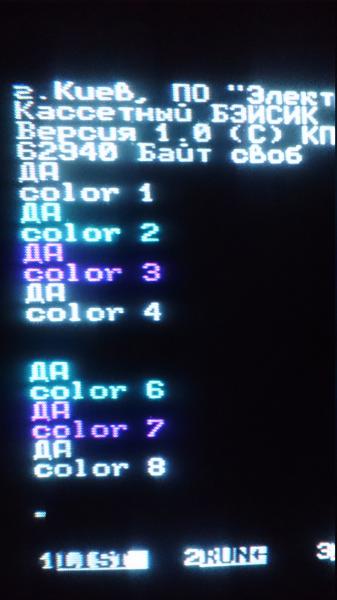

    Расскажите, используется ли в Поиске контакт I (интенсивность?) разъема RGB?
    Если да, то где можно увидеть его влияние?
    В Бейсике в текстовом режиме я вижу только 4 цвета, хотя на стандартной CGA-карте видел бы 8 даже без этого контакта. Дальше увеличивая номер цвета в команде COLOR цвета просто зациклены.
    Как получить остальные 8 ярких цветов CGA-палитры?
    Поиск с BIOS 1991 года и 512 Кб памяти подключен по RGB без I к МЦ-41.
    Использовать выход I не пробовал. Возможно надо делать какую-то хитрую ресисторно-диодную (или круче) сборку для получения 2х уровней сигнала каждого цвета.

    09.06.2009
    Николаев
    Я бы и попробовал сделать какую-нибудь "резисторно-диодную сборку", но прежде нужно разобраться, как увидеть результаты ее работы. А с особой реализацией CGA в Поиске непонятно, как можно задействовать этот выход.
    В эмуляторе MESS я пока тоже не увидел ничего большего, чем 2 стандартных четырехцветных палитры CGA.
