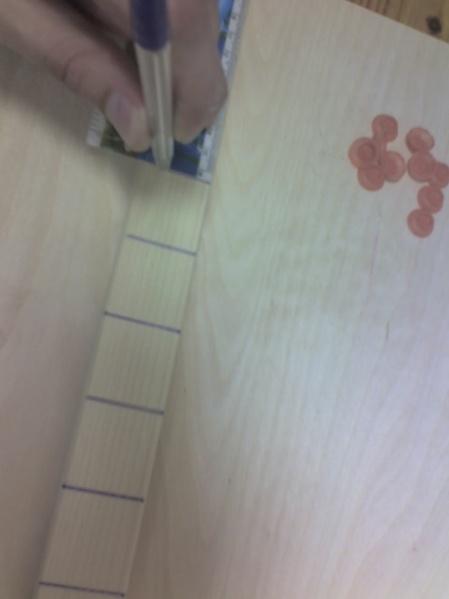

    Начать решил с кнопок-квадратов (не CS,SS,SP и т.д.). Линейка, ручка для разметки. Рейка. Стусло, кладем туда рейку и отпиливаем квадрат за квадратом, по заранее нанесенной разметке.

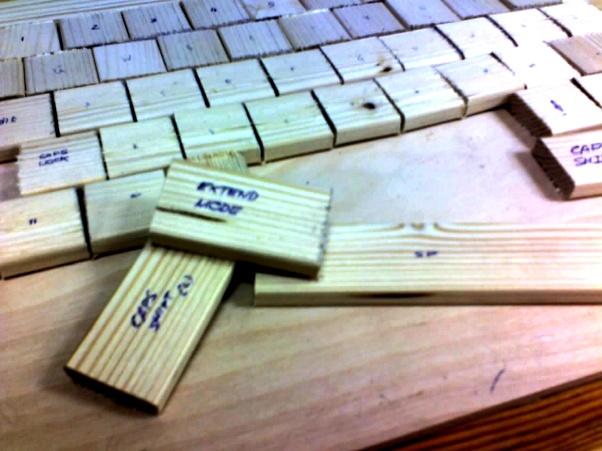

    Следующий шаг - выпилить управляющие клавиши, причем правильных габаритов. Я поступил так.
    Взял линейку и приложил к квадратной клавише (напр., "1") на рисунке от изд-ва "Солон". Получил цифру 8 мм.
    Клавиша DELETE - 11.5 мм.
    Кнопка Буратино58к рассчитана на управление с кулака. И, вместе с межклавишным зазором 2 мм равняется 34х34 мм.
    Получаем пропорцию.
    8:11.5 = 34:W
    W = 34 / (8/11.5) = 48.8 ~ 49 мм.
    Сию методу использовал для вычисла габаритов остальных управляющих клавиш, за исключением, пожалуй, ВВОДа.

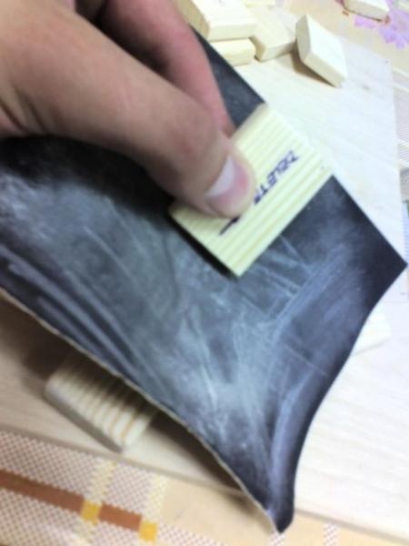

    работа наждаком.

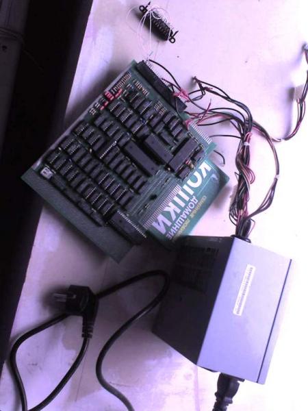

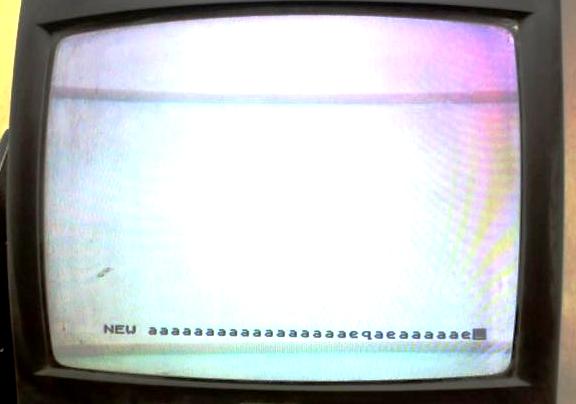

    занятие это увлекательное, но вместе с тем утомительное. Для восстановления энтузиазма я решил переключится на пайку. Перед этим проверил исправность клавиатурного тракта по инструкции к компу. Коротнул две адресные линии Z80, перейдя в Basic48. А потом коротнул линии KB_x, KB_Ax.

    работает. След. шаг пайка клавиатурного выкидыша. Пока не знаю какой использовать разъем. Скорее всего возьму FDC с платы IBM.

    ... Скорее всего возьму FDC с платы IBM.
    Попробуй , лучше, от LPT или от MIDI - разъединять проще, шлейф не вылетит.
