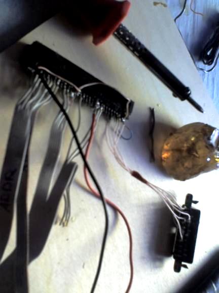

    да лучше LPT.
    Последний раз редактировалось Segfault; 14.07.2009 в 16:35. Причина: + рис.
    14,318
    203
    1,482
    967 сообщений
    а ещё лучше на 15пин - типа игрового, для клавы самое оно. 4+4+5 и два допустим для reset`a.

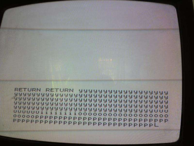

    13.07.2009
    253
    +магик +кемпстон, так что 15 маловато.
  4. #14
    13.07.2009
    253

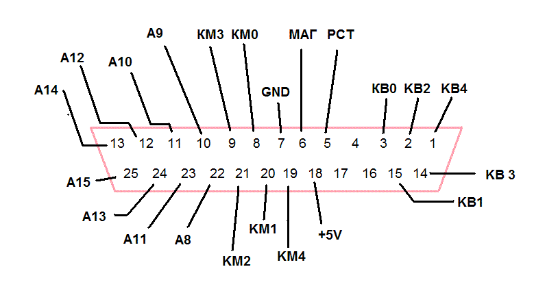

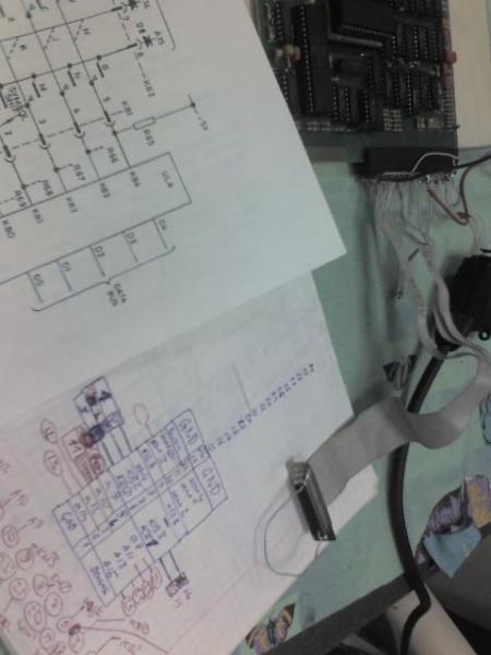

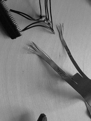

    Собственно клавиатурный выкидыш LPT гнездо (или COM25D) припаяно. Это оказалось очень просто и даже интересно. Сложнее было выяснить потом распиновку...

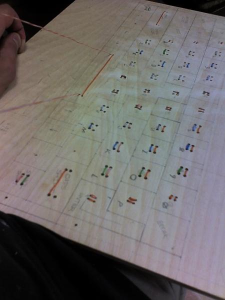

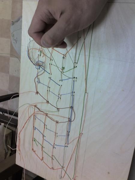

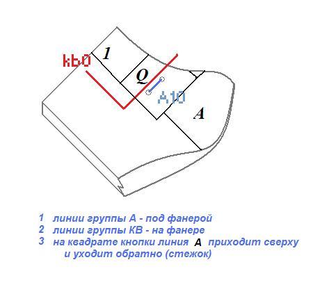

    сейчас занимаюсь разводкой проводников. Для клавки Сп48к схема проста как семейные трусы. А вот для Сп128к придется извратнуться. Общий принцип монтажа в приложении.
    Разумнее будет расчертить квадраты под будущие кнопки на фанере. Потом просверлить по центрам каждого квадрата две дырки под стежок и тупо гнать проводники. А там разберемся. В качестве проводников я взял жилы из 5е-кабеля...

  6. #16
    24.05.2009
    1,100
    Ну уж если так, то попробуй строительным степлером скобки пристреливать...
    Где надо 2 линии соединять - соответсвенно 2 скобки ставь и 2 дорожки...

    piroxilin, не подойдет я пробовал. Там свои заморочки.
    Намотал на фанеру адресные и ULA-шные линии (А8..А15, KB0..КB4). Снимаю изоляцию с точек пересечения и проверяю по-очереди.
