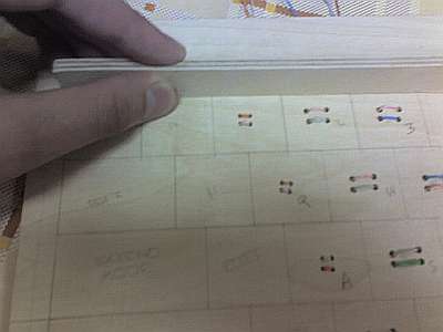

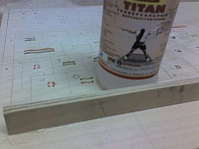

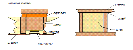

    новая порция картинок. Делаю клетку ячеек, куда будут соваться кнопки. Клетка собирается на клей "Титан-М" из фанерных планок с перегородками из фанерных квадратов.

    ох, сдается мне, дребезг будет у такой клавиатуры неслабый...
    13.07.2009
    253

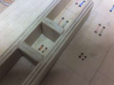

    psb, дребезжать не будет, поролон самортизирует крышку кнопки при ударе. Я беспокоюсь больше что шток и стенки быстро сотрутся. Сложно еще все это будет потом откалибровать. Допуск там пол-миллиметра, а ножовка дает неслабые бугры по 1-1.5 мм туда-сюда..
    Последний раз редактировалось Segfault; 24.07.2009 в 03:03.
    13.07.2009
    253

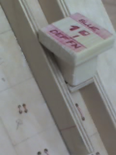

    а вот и первая клавиша. Крышка + шток + ячейка.
ID:	12673   Нажмите на изображение для увеличения.
    я не про то, что будет дребезжащий звук, а про дребезг контактов.
    03.07.2005
    10,168
    147
    55 сообщений
    Будет. И ещё какой.
    Геркончики бы вниз ячеек установить, на саму кнопку магнитик от шахмат/шашек, а между ними кубик поролона. Вот была бы реальная клава с отсутствием дребезга и гарантированным срабатыванием
    Speccy-2007 128/AY/TR-DOS
    25.01.2005
    Miass, Chelyabinsk region
    4,094
    у моего первого спека (ленинград, 48к) была клавиатура с одуренным дребезгом. кнопки были механические. так от этой клавиатуры спек натурально вешался и глючил, т.е. при нажатиях, с некоторой вероятностью происходило ЭТО. плюс к этому в некоторых программах невозможно было набирать текст (часто в играх) - при нажатии все заполнялось одной буквой. пытались лечить конденсаторами, но ясно, что помогает оно не сильно, ибо это костыль.
