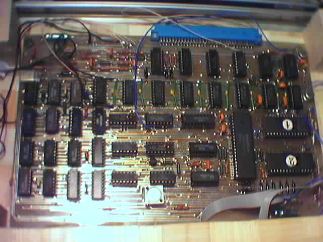

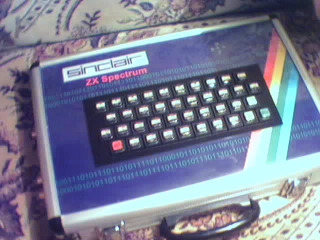

    Всем добрый вечер (утро, день...)!
    Собрал сабж и понял, что не знаю, какого он племени. Излазил все интернеты, но не нашел ничего похожего. 48КБ ОЗУ. Прошивка 82-я. Хорошая совместимость. Чем-то напоминает Ленинград, в частности, есть кемпстон и аллергия на фирменные зилоги. Кто же это?
    Я создал монстра...
    Вот оно снаружи

    А вот внутри (Сорри за качество, снимал веб-камерой, во вложении есть скан аналогичной платы и схема)

    По схеме похож на ленинград...

    Печатку покупил мой приятель в бородатые времена на комп. заводе "Искра". Если не найдется нигде похожего - значит, смоленская Искра выпускала Ленинград-3...

    В какой то теме этого монстра называли переразведённым ленинградом 2 (найти не могу). Но схемка явно подрихтована .
    Так же монстр пролетал в списке жележа - http://zx.pk.ru/showthread.php?t=255&page=70 (пост 697) .

    fan, Платы для этого компьютера выпускал Смоленский завод Измеритель (а не Искра). Разработан был по видимому там же. Компьютер представляет собой переработанный Лененград-1 с исправленными багами и переделанный на имеющиеся радиодетали. У меня такой был, проблем с совместимостью небыло.

    Монстр все-таки собственного искровского поделия...

    Неужели Измеритель? А меня знакомый уверял, что брал на Искре... Так и запишем.

    Адназначна Измеритель)
    А что касаемо редкости - у нас в городе у каждого второго такой был. У меня пара есть, плюс чистая плата, плюс еще один не мой))
