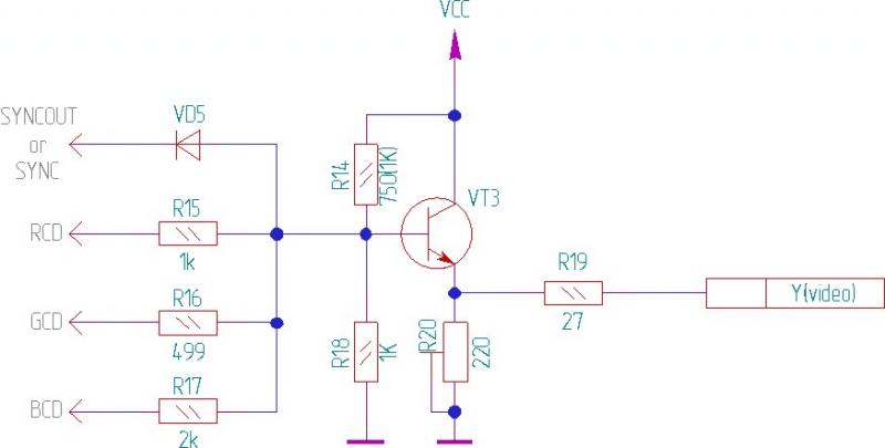

    Требуется уточнить номиналы резисторов для правильного цветовоспроизведения на мониторе и телевизоре через SCART. На резисторы будут подаваться цифровые сигналы с размахом 3.3V.
    Не совсем понял суть вопроса - если имеются в виду номиналы резисторов для получения ПЦТВ сигнала (R+G+B+Sinc(через диод)), то например, R - 1k, G - 499(510), B - 2k. (вложение)
    В SPECCY2007 на каждый цвет для SCART по два резистора стоят. Но там микросхемы выдают размах до 5В. Мне нужно на 3.3В. Без диодов...

    Так, "атака концепций" началась или уже есть "железный" прообраз?
    Речь об одном из модулей, который нужен мне для превращения Ленинграда в ZXKit.
    Есть схема, разрабатывается плата. Требуется написание прошивки, отладка.

    Цитата Сообщение от that inside Посмотреть сообщение
    гы а ты уверен в том што 3 вольта прокачают скарт?
    На вход SCART и VGA сигнал должен подаваться с размахом 0.7В. На входе стоят резисторы по 75 Ом. Ток будет около 9 мА.
    На вход PAL-кодера сигнал должен подаваться с размахом 1В. Выходное сопротивление схемы должно быть маленьким. Можно взять 100 Ом на землю.
    Необходимо узнать, какого уровня должны быть сигналы RGB на разъеме VGA/SCART и на входах PAL-кодера при BRIGHT=0 и BRIGHT=1.
    Также нужно уточнить амплитуды сигналов кадровой и строчной синхронизации на разъеме VGA/SCART для того, чтобы вместо кабеля на VGA монитор можно было подключать переходник на SCART. Режим должен переключаться перемычкой или тумблером. При этом вместо одного из синхроимпульсов VGA должна подаваться синхросмесь как на PAL - кодер. Вместо другого - сигнал перевода телевизора в режим RGB. Также нужно расчитать резисторы для этих сигналов. Пока поставил примерные значения.

    Можно конечно включить, посмотреть, по результатам поменять сопротивления и т.д. для моего экземпляра монитора/телевизора. Мне то нужно знать точное напряжение каждого канала цвета при обычной яркости и повышенной. Наверно это будет не максимальное значение (0.7 В). Можно конечно рассчитать, какие они в SPECCY2007, но тут появятся дополнительные ошибки...
    Идея такая. Так как на VGA и SCART надо подавать сигналы RGB, входы у телевизора и монитора имеют одинаковое сопротивление (75 Ом) и максимальный размах у них одинаковый (0.7 В), то можно разъем VGA при необходимости использовать для подключения к SCART телевизора через переходник к стандартному шнуру SCART-SCART.
    С сигналами цвета понятно - они одинаковые. На VGA нужно подавать раздельно строчные и кадровые синхроимпульсы. Входное сопротивление этих входов и размах я не знаю. Для SCART нужно подать синхросмесь из строчных и кадровых синхроимпульсов и сигнал включения телевизора в режим RGB. На последний нужно подать 1-3В. А размах синхросмеси я не знаю. Если получится совместить эти сигналы по уровням, то можно будет переключать на разъем VGA сигналы для монитора и телевизора с помощью тумблера. Но сначала надо согласовать это все по уровню...
    Так, видеовход (20 выв. SCART) имеет размах 1 В и входное сопротивление 75 Ом. Тогда можно попробовать подать туда синхросмесь размахом 1 В. Будет ли работать монитор с такими синхроимпульсами? Хотя, если у него на входе сопротивление больше 75 Ом, то и сигнал будет больше, до 3.3 В.
    Нужно знать точно значение напряжений RGB, синхроимпульсов и их входное сопротивление. Специалисты, подскажите...
    Если все получится, то плату можно будет использовать как универсальный видеовыход со Спектрума...
