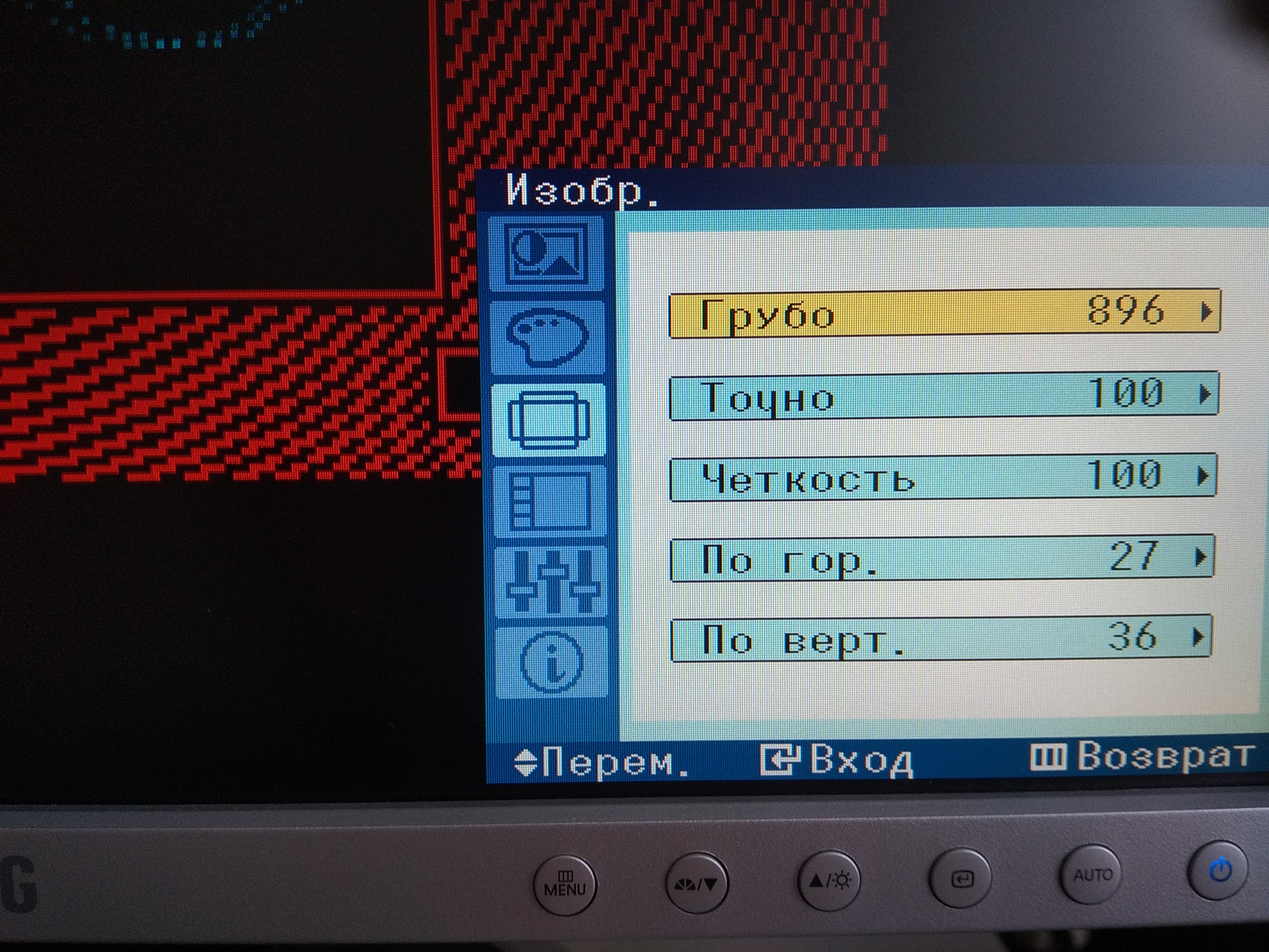

    Удалось таки сдружить кодер с плоским монитором! Результат отличный. Докладываю.
    Все нижесказанное в равной степени справедливо для мониторов Samsung SyncMaster 740n (17'') и 940n (19''). Данные мониторы близнецы-братья и отлично подходят для наших нужд, умеют 50Гц и сейчас по стоимости в несколько раз дешевле чем сам VGA-кодер.
    Чтобы не было вертикальных полос, о которых я писал раньше нужно выкрутить настройку Coarse (Грубо) в меню монитора, при чем, не просто выкрутить, а выставить вполне конкретное значение - 896. В этом случае полосы размажутся и уползут за пределы экрана и картинка станет ровной. После чего можно уже Fine (Точно) подкрутить, если на белом фоне все-таки будут видны 'небелости', у меня выставлено 100. Белый получается равномерно монотонно белым, каким ему и положено быть.
    Еще одним весьма радостным последствием такой настройки будет отсутствие 'изломов' картинки, которые хорошо бывают видны на одноинтовых горизонтальных скроллах. Волн на картинке не будет, как будто, масштабирования вовсе нет. Скроллы поползут ровно и четко, пиксель к пикселю.
    Замыливания практически не видны, нужно сильно приглядываться. При желании их можно смазать уменьшив Sharpness (Четкость), но я предпочитаю квадратные пиксели, поэтому у меня тут выставлено 100.

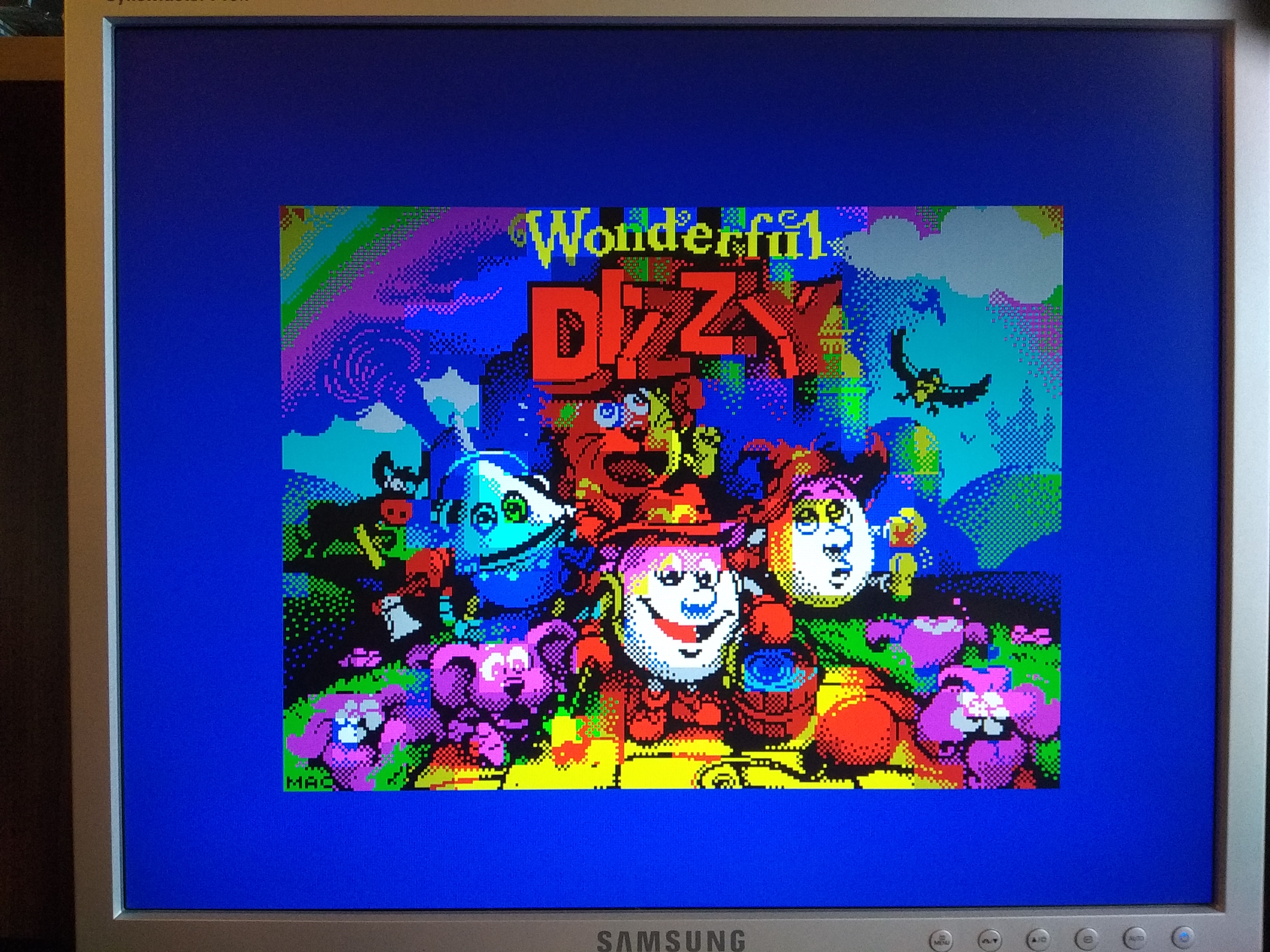

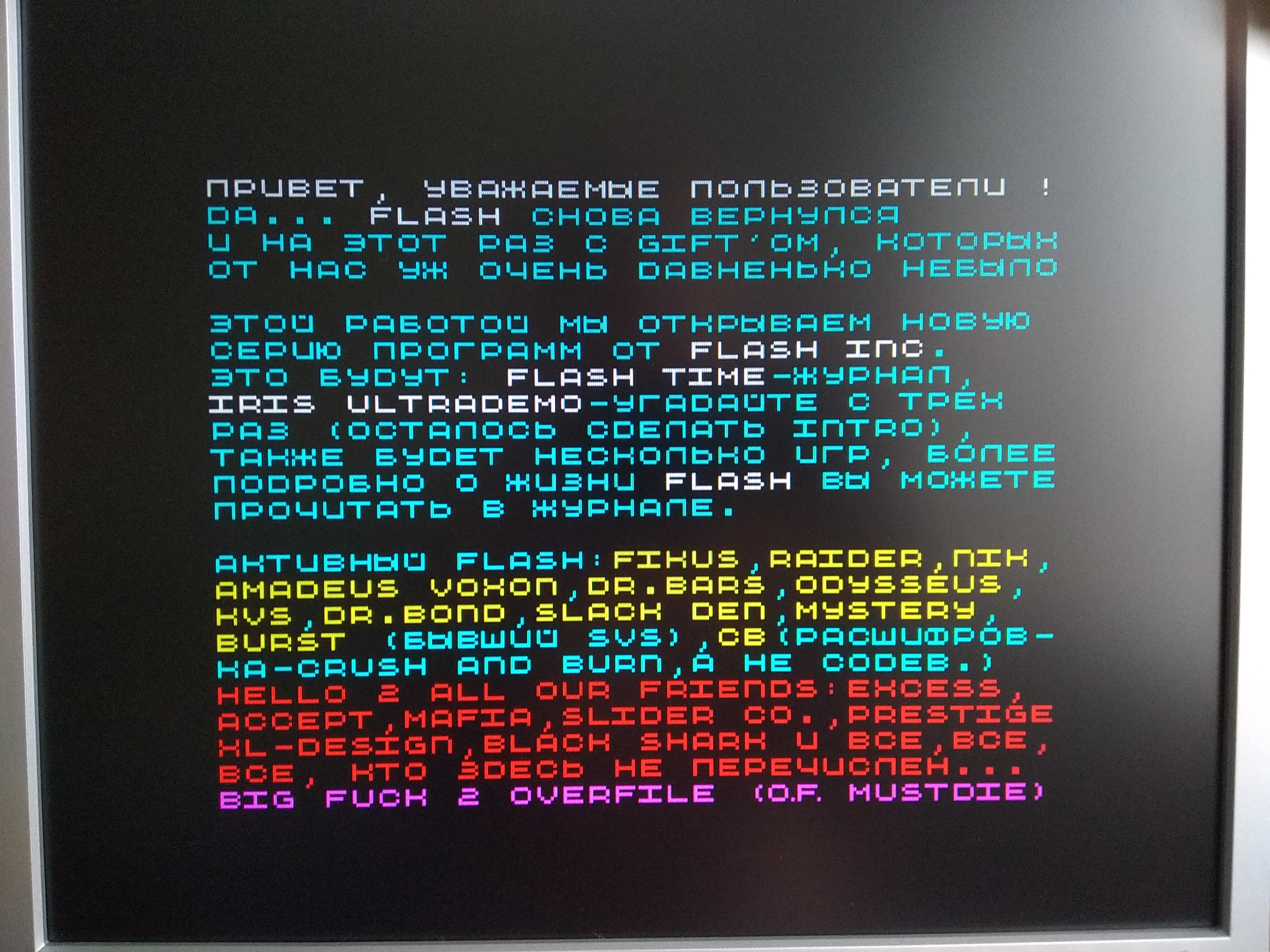

    Картинки прикладываю. Может показаться, что это картинки с эмулятора на ПЦ, но нет, это Скорпион с VGA-кодером
    Про прошивку. Вся эта красота получена на прошивке 2.09. Эта версия была выбрана по двум причинам:
    - её посоветовал сам Автор, как умеющую отображать расширенную графику (у меня же GMX)
    - она показывает картинку на весь экран без черных полей сверху, снизу и по бокам (по крайней мере в моем случае)
    Думаю, она будет хорошо показывать и на других компах, в общем, рекомендую проверить (а для тех у кого GMX, даже настаиваю ) Откатиться обратно всегда можно, если не понравится.
    На мониторе 740n, как я тоже уже писал, неправильно отображался яркий черный, он реально отличался от обычного черного, из-за чего за спрайтами в некоторых играх (в Zynaps, например) гонялись светлые квадраты. Это удалось побороть путем микроскопического изменения прошивки. Но позже выяснилось, что на некоторых мониторах это изменение приводит к эффекту "плохого кабеля VGA" - символы как бы отбрасывают тень.
    В связи с чем, прошивку я подправил еще раз, чтобы такого косяка не было. Обозвал её 2.0.9-BLACK-2 (во вложении).
    На картинке с Диззи сделал синий бордер, чтобы было видно, что нет черных полей.
