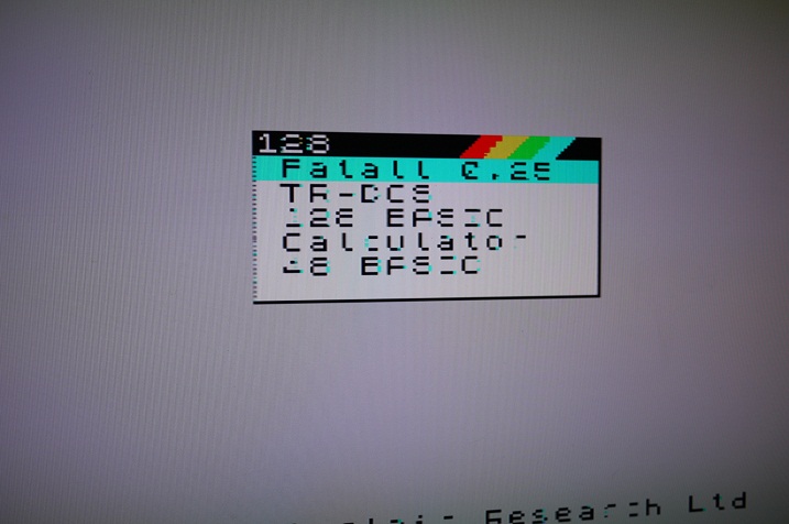

    Ха смешно, чип поменял на другой и тоже самое что и было, просто уже не знаю как быть....
    Есть тут кто подключал феникс к vga pal ? Может особенности какие есть.... феном нагреваю чип и картинка идеальная , стоит ему остыть и помехи ужасные (чип менял на новый , дело не в нем )

    Давайте еще раз все проверим:
    1. Куда подключаете разъем HU-9F ? Все 9 контактов.
    2. Нормальное ли напряжение +3.3V ? Можно попробовать на выход параллельно еще один электролит припаять для проверки.
    3. Какие прошивки пробовали ? И как они показывают ?
    4. Феникс на телевизоре нормально показывает ?
    5. В нагретом (рабочем) состоянии на установку перемычек реагирует ?
    "L-256"

    1. xp2 -1234 xp5-1 5 6 , питание взял рядом с конденсатора между кп13-х
    2 питание 3.3 норма (пробовал другое подкидывать , эффект тот же) , электролит не помог
    3 2.08 больше не пробовал
    4 выход на тв не распаян
    картинку сфотографировать сложно , но примерно получилось, вот как показывает сейчас(на перемычки реагирует)
    вот думаю может к пентагону подключить и проверить, понять дело в плате или нет....
    Это прошивка. Было такое. Попробуй прошить что то из старых прошивок.

    Действительно , зашил старую прошивку и все стало просто супер !!!!! СПАСИБО !!!! А как же тогда, новые прошивки у кого нить работают ?
