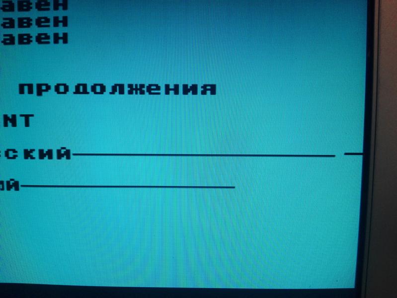

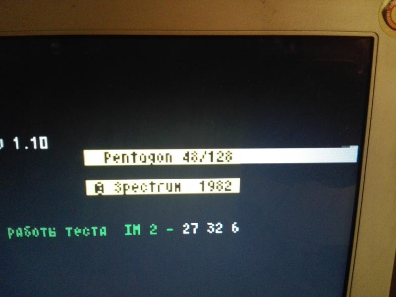

    Есть еще вопрос. Есть монитор MAG старенький LCD монитор 15" (этикетка затерялась в летах) и конвертер - красная плата, брал собранную. К пентагону (2014) подключен согласно схеме
    http://zx-pk.ru/threads/10548-zxkit1...759#post222759. По краю бордюра вот такое смещение
    на видео эффект нагляднее https://yadi.sk/i/d6uae8Ji3GFrBT
    На демках искажений не замечал.
    На телеке, через CXA1145, бордюр срезается и эту часть не видно. Есть кто с похожими симптомами? Забить или бороться?
    Думаю вопрос закрыт.... на эмуле один в один..
    А можно ли сделать бордюр уже, вот что бы совсем маленький был? за счет пропорционального увеличения.

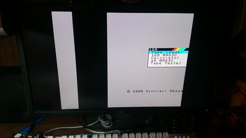

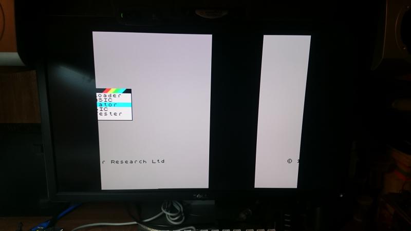

    Подключил конвертер к ZX-NEXT в соответствии с этим сообщением.
    Изображение есть, но смещено относительно края. Причем при каждом включении положение разное (бывает и ровно почти стоит).
    Пробовал разную комбинацию джамперов. На проблему не влияет.
    Прошивка, к сожалению, не помню какая, но вроде V1.01 заливал.
    Что можно попробовать сделать?
