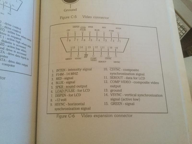

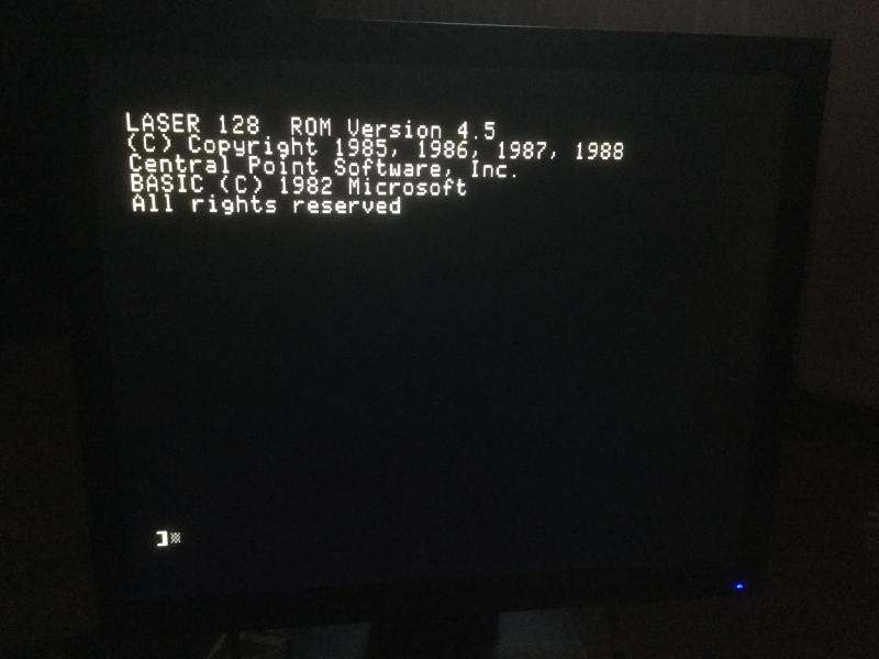

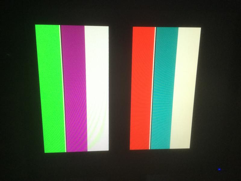

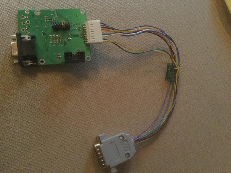

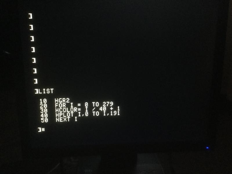

    Данная плата отлично заработала с APPLE ][. Если точнее то Laser-128EX, но это 99,9% совместимый клон. Монитор Acer V173. Распиновка выхода видео с компа на фото. Есть сразу 14 Мгц, так что во внутрь лезть не пришлось. 12 вольт с разъема преобразуются в 5V с помошью маленькой платки-конвертора. Картинка идеальная (лучше чем фото получилось :-)
    Пришлось установить две перемычки -3 и 7.
