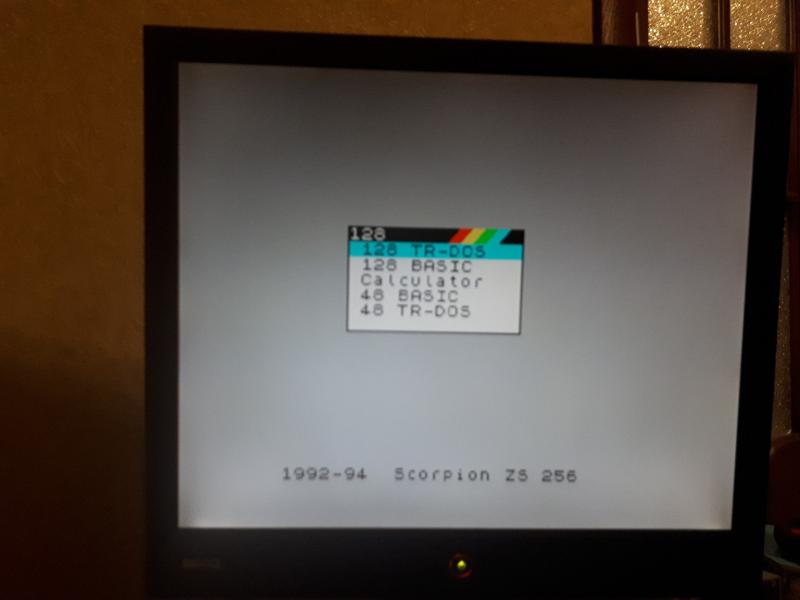

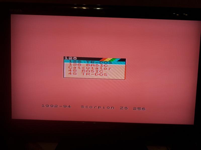

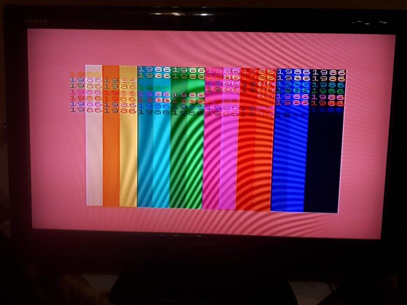

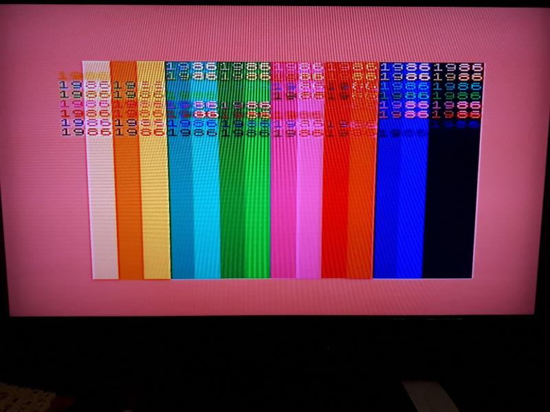

    Здравствуйте. Нужно мнение знатоков вопроса. Распаял ПАЛ кодер на плате и получил на ЖК телеке вот такой натюрморт: Нажмите на изображение для увеличения.
    Используется прошивка V1.02. Номинал деталей строго по схеме. По ВГА на мониторе изображение без нареканий. В чем может быть косяк?

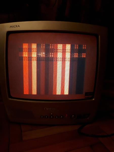

    Вот так показывают два ЭЛТ телевизора:Нажмите на изображение для увеличения.

    Проверить еще раз по монтажке полярность электролитов, не впаяны ли лишние детали. Хорошо ли залужены разъемы перед пайкой ?
    Желательно видеть для сравнения 3 картинки с выходов VGA, SVIDEO, COMPOSITE.

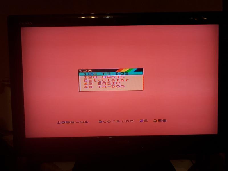

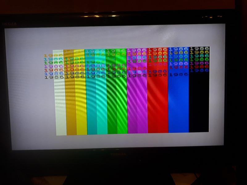

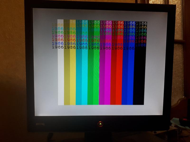

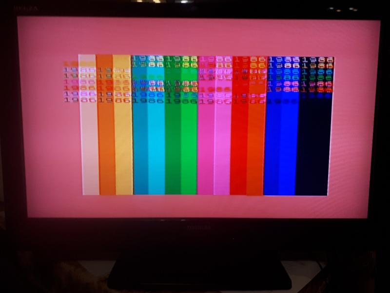

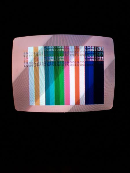

    SCART на телевизоре без ПАЛ кодера
    VGA на мониторе
    S-Video
    COMPOSITE

    ПЛИС нормализует длительность строчных и гасящих импульсов. Поэтому без ПЛИС микросхема PAL кодера работать не будет. Только если на входе не сфомрировать требуемые сигналы. Но с компьютерами типа Pentagon или с нестандартной длительностью импульсов цвет не заработает.
    Судя по картинкам на монитор цвета показывает правильно, а на PAL кодер сигнал предположительно красного без уменьшения яркости. Проверь резисторы в цепях формирования сигнала RED VIDEO. Лучше уровни сигнала осциллографом и сравнить амплитуду с сигналами других цветов. Возможно не припаяна ножка ПЛИС, соответствующая сигналу I_VIDEO0 или резисторы к ней.

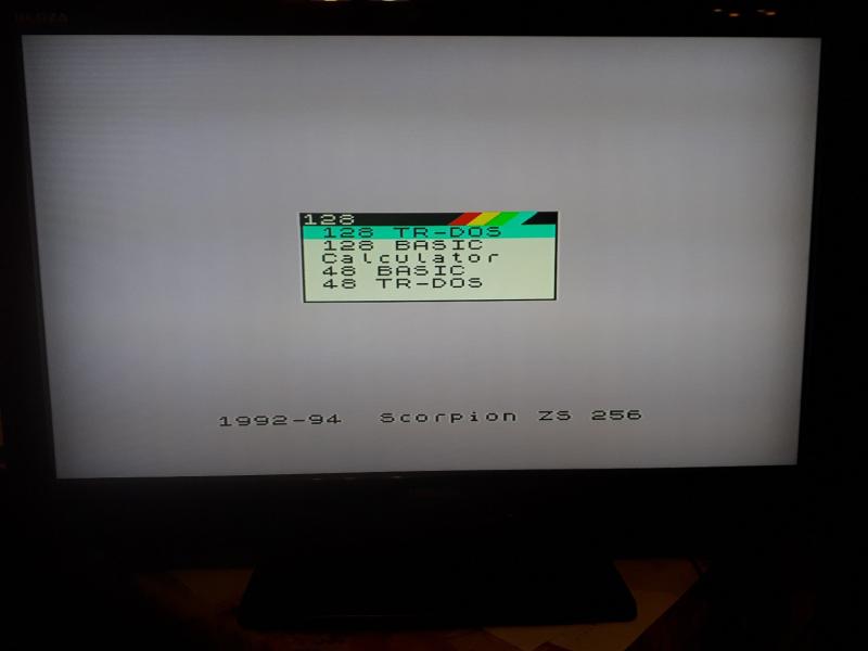

    Низкий поклон ZST за отзывчивость! Нашел подлый резистор, заменил - шик, блеск, красота!
