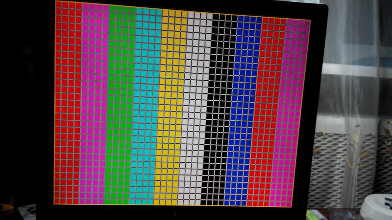

    Полнная еще не доделана. А тестовая как показывает ?
    С геометрией на моём монике вроде норма
