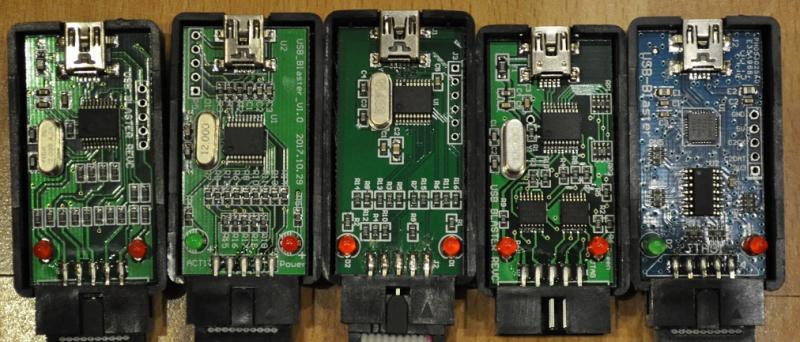

    Оригинальный на чипах от FT (FTDI245 и т.п.) и CPLD либо на кипарисе (CY7C68013A) и тоже CPLD.
    В любом случае какой-нибудь из MAX/MAXII там присутствует.
    А на PIC такой же клон, как на STM/Sylabs.
    Единственное, что в нём хорошего, это преобразователь уровня. В последних версиях клонов ими стали пренебрегать.

    Обычно там HC244 с широким диапазоном питания и запитывавется она от программируемого устройства. Нежели и её уже не ставят?
    МГТФ - любимый провод!
    В моих честные 74LVC125 (там, где они вообще есть))))
    Поиграем в игру "найди два одинаковых" !
    Слева 4 штуки на PIC18, самый правый на силабсе.
    Первым был второй справа, далее последовательности не помню, но последние точно были без буферов.
    Цитата Сообщение от Demige Посмотреть сообщение
    Так. Значит чтобы залить прошивку мне надо запитать вга конвертер?
    Обязательно!!!
    От таргета идёт именно питание буфера.
