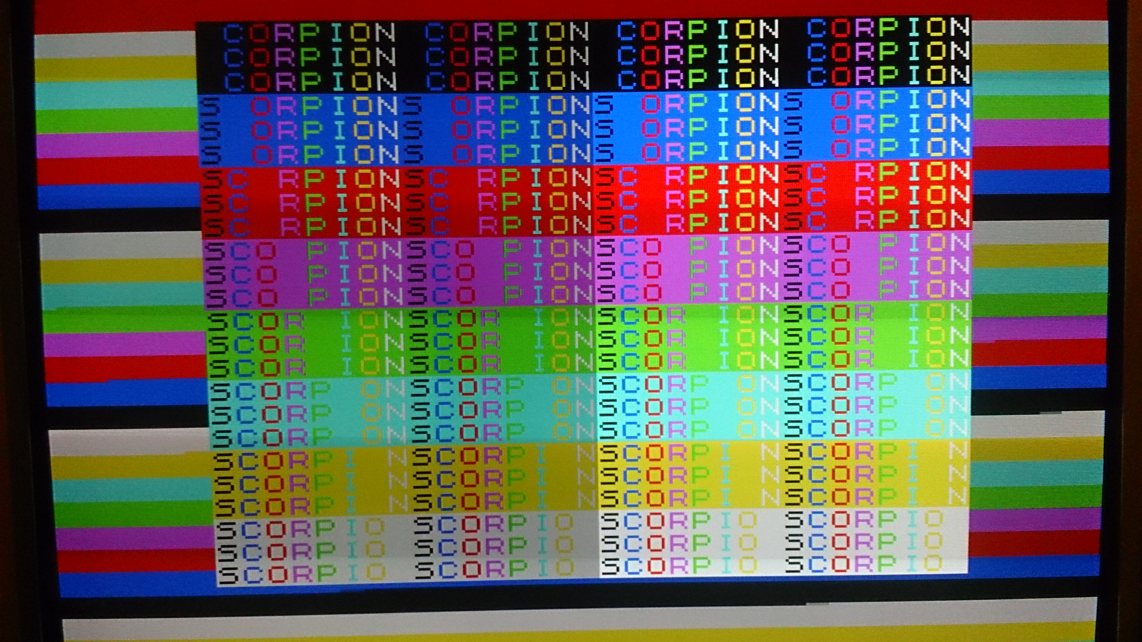

    zx-kit, обнаружил проблему на GMX в режиме 640x200. Фото в 256x192 и 640x200 прилагаю. На обычном телевизоре без VGA & PAL , слово SCORPION отображается корректно. Это поправимо?
    Стандартный режим 256x192 :
    Расширенный режим 640x200 :

    Переключить на 50 Гц. Или VGA SPUTNIK FULL HD.

    zx-kit, а прошивание прошивкой для LCD или какой-то другой можно исправить?

    На верхней картинке при частоте кадров 100 Гц частота точек на мониторе равна 28 МГц. А для нижней надо ещё в 2 раза выше.
    Прошивка 2.08 наверно покажет нижнюю картинку..
