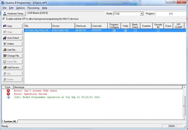

    Доброго дня.
    Пытаюсь запрограммировать альтеру. Скачал Квартус программер 2. Подключил Altera USB Blaster.
    Он в квартуск увиделся...но при программировании выдает ошибку.
    Прошу помощи в настройке квартуса

    В квартусе увиделся только бластер. ПЛИСка не видится, судя по всему. Что происходит при нажатии на автодетект ?
    Питание на альтеру подано ? Она от бластера не питается, наоборот, часть бластера питается от ее питания.
