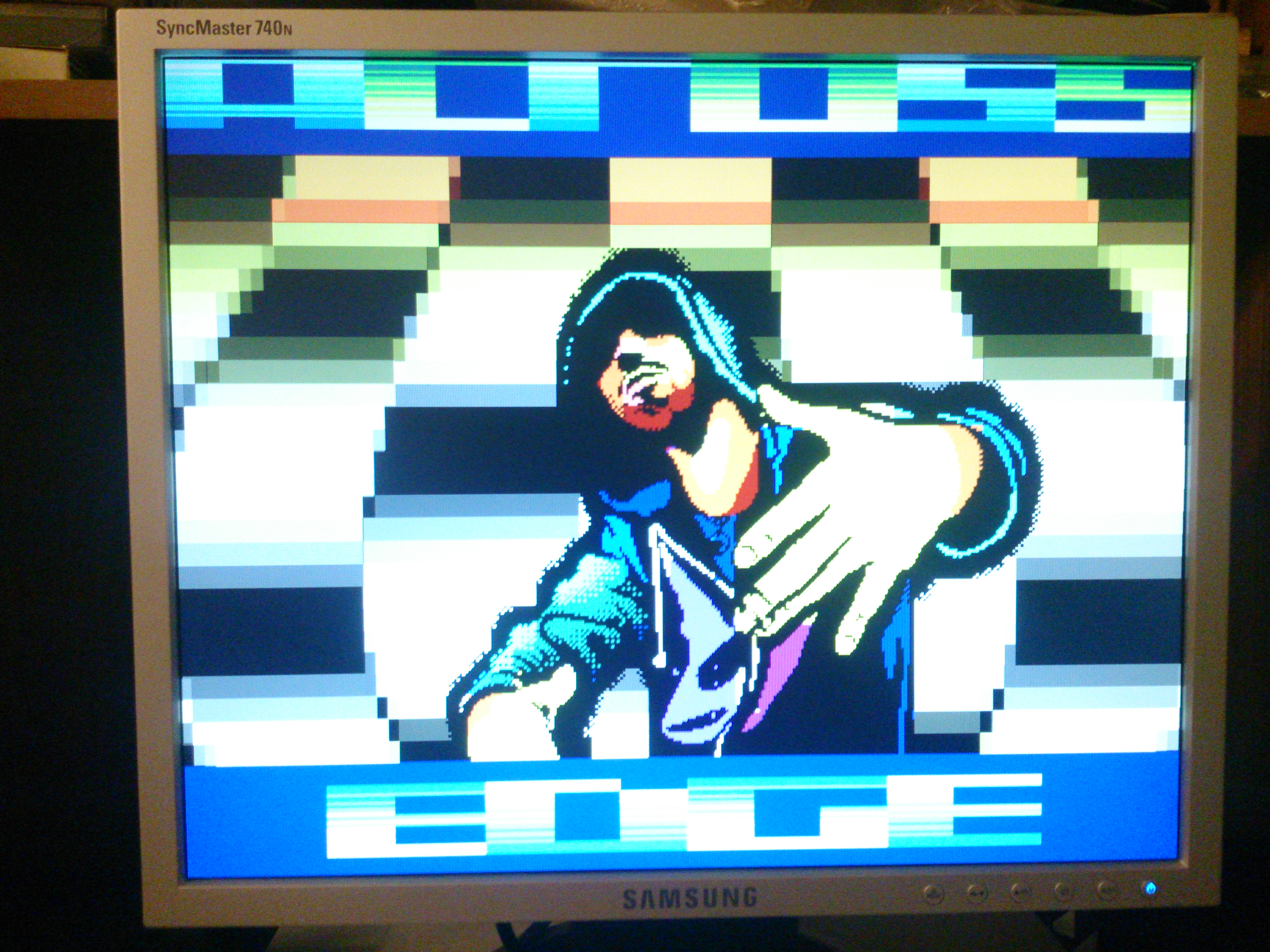

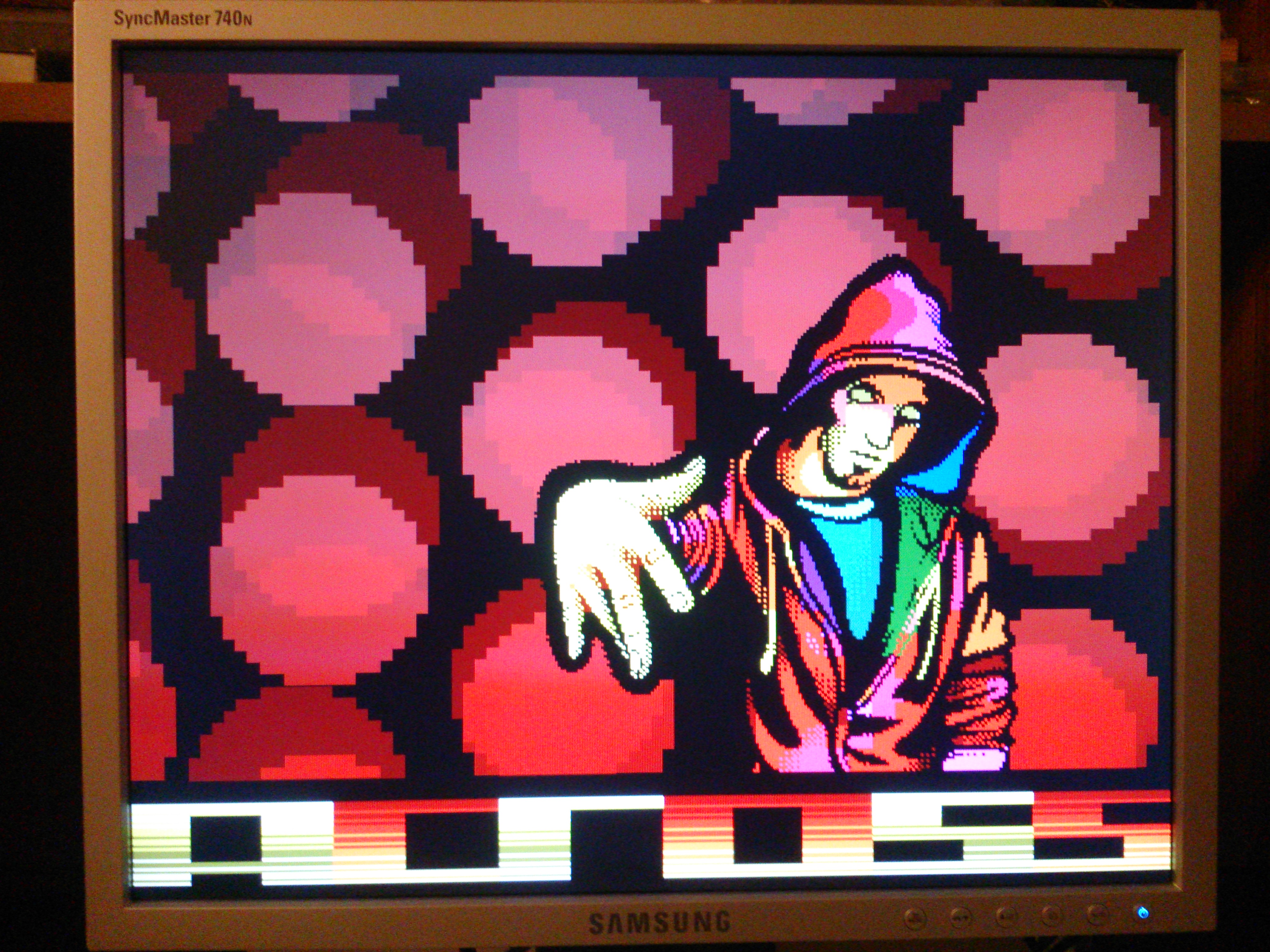

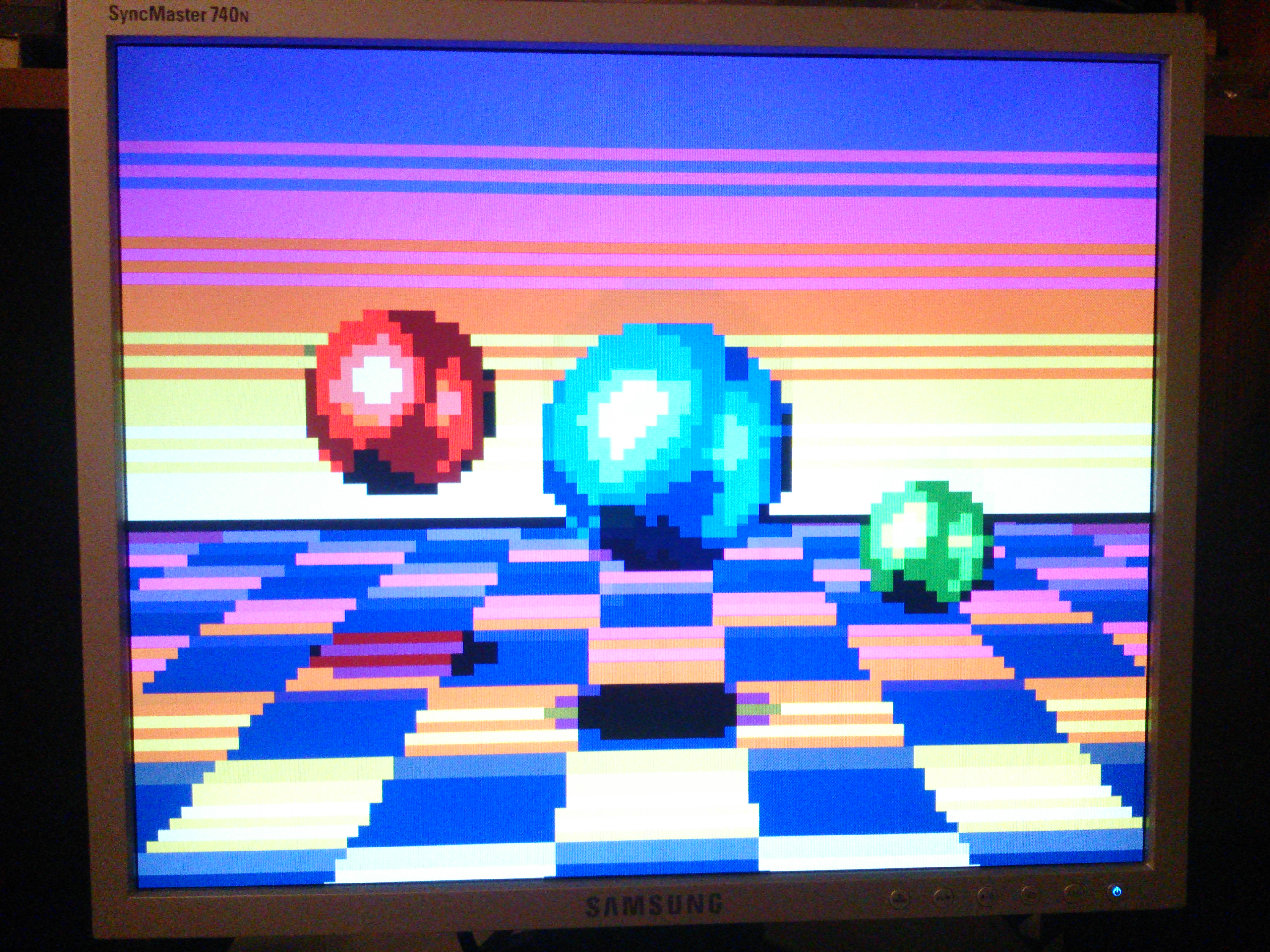

    Несколько картинок, в том числе с расширенным режимом графики:
    ТВ Сетка:
    Расширенный режим графики GMX:
    Стандартный режим графики:
    Меню в режиме Пентагон-128:
    Ну, и Across the Edge с мультками и бордерами для наглядности:

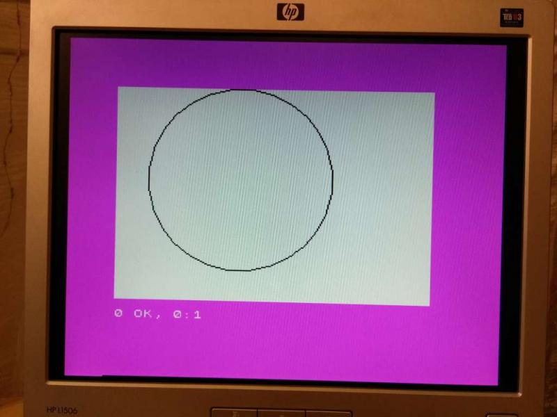

    Вот вариант в 50гц-режиме на HP 1506
    Прошивка 1.02.

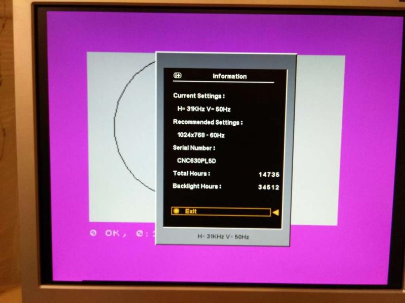

    При дефолтных значениях настроек изображение даже растянуто по горизонтали, но у монитора в image control есть параметр clock, который можно откатить в отрицательные значения и получить правильные пропорции.
    Только вот при правильных пропорциях размер остается таким, что черноту по краям никуда деть не получается.
    Было нечто похожее на 3.01, решилось посредством прошивки 2.09.

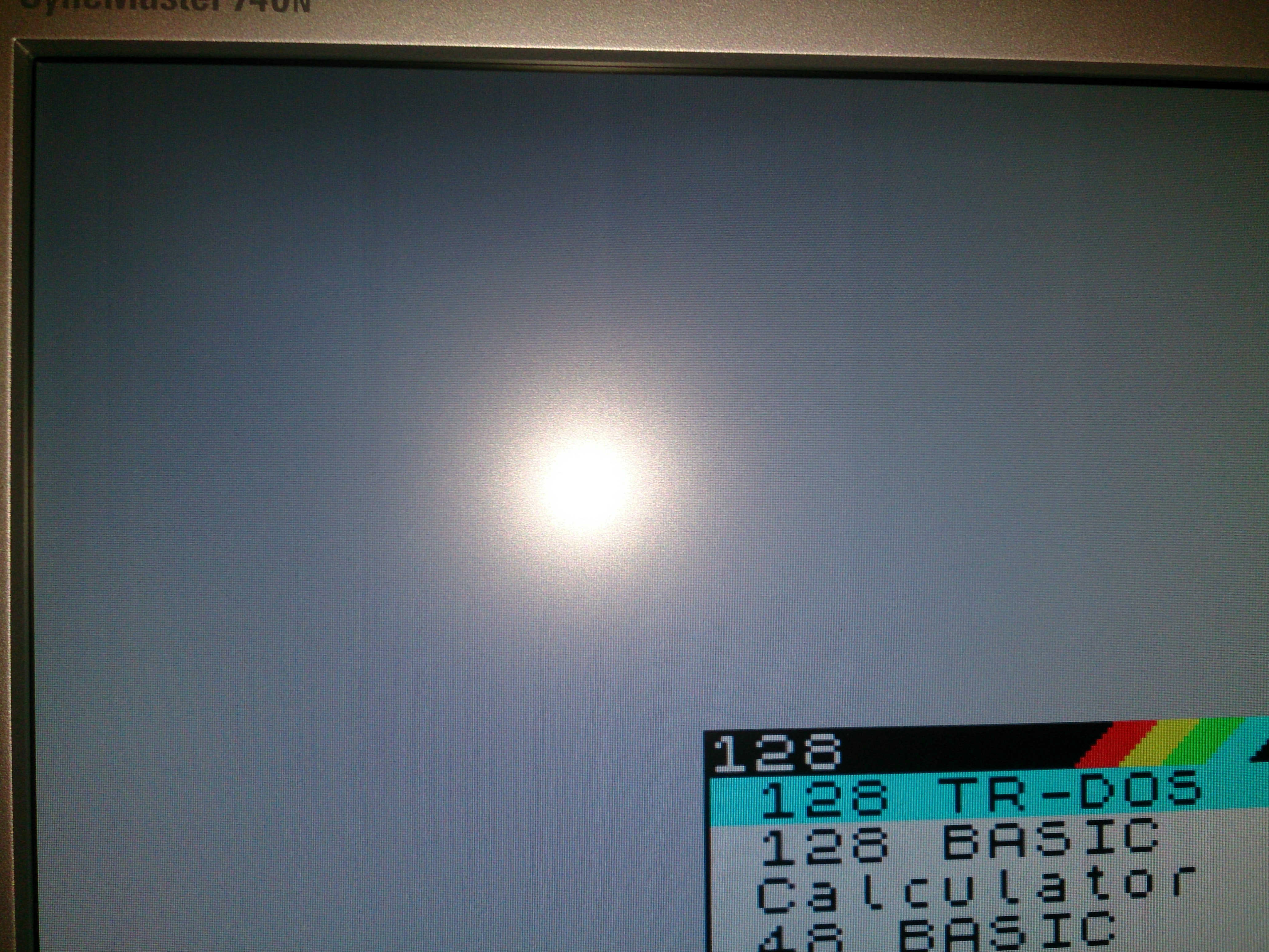

    Еще есть второй такой же VGA-PAL (только PAL на нем не распаян), так вот, на нем нормально все.
    Блин. Пригляделся... насмотрелся... а ни фига не нормально! Очень даже ненормально!
    В плане помех и полос на этом VGA-PAL все окей, картинка чистая, ну почти чистая, только под большим углом видны тоненькие вертикальные полоски. Но это мелочи, т.к. на экран мы обычно прямо смотрим, и в этом случае их совсем не видно.
    Чисто то чисто, но зато !полностью отсутствуют! цвета повышенной яркости! Т.е. bright 1 и 0 любого цвета выглядят абсолютно одинаково! Настройками монитора не вытягивается, вообще никакого эффекта кручение монитора не оказывает. Это, кстати, заметно на картинках выше, вот, например, менюшка такого же цвета, как и весь остальной paper - яркого белого нет :
    Подскажите, пожалуйста, как это исправить, что в первую очередь проверить на плате и т.д.
