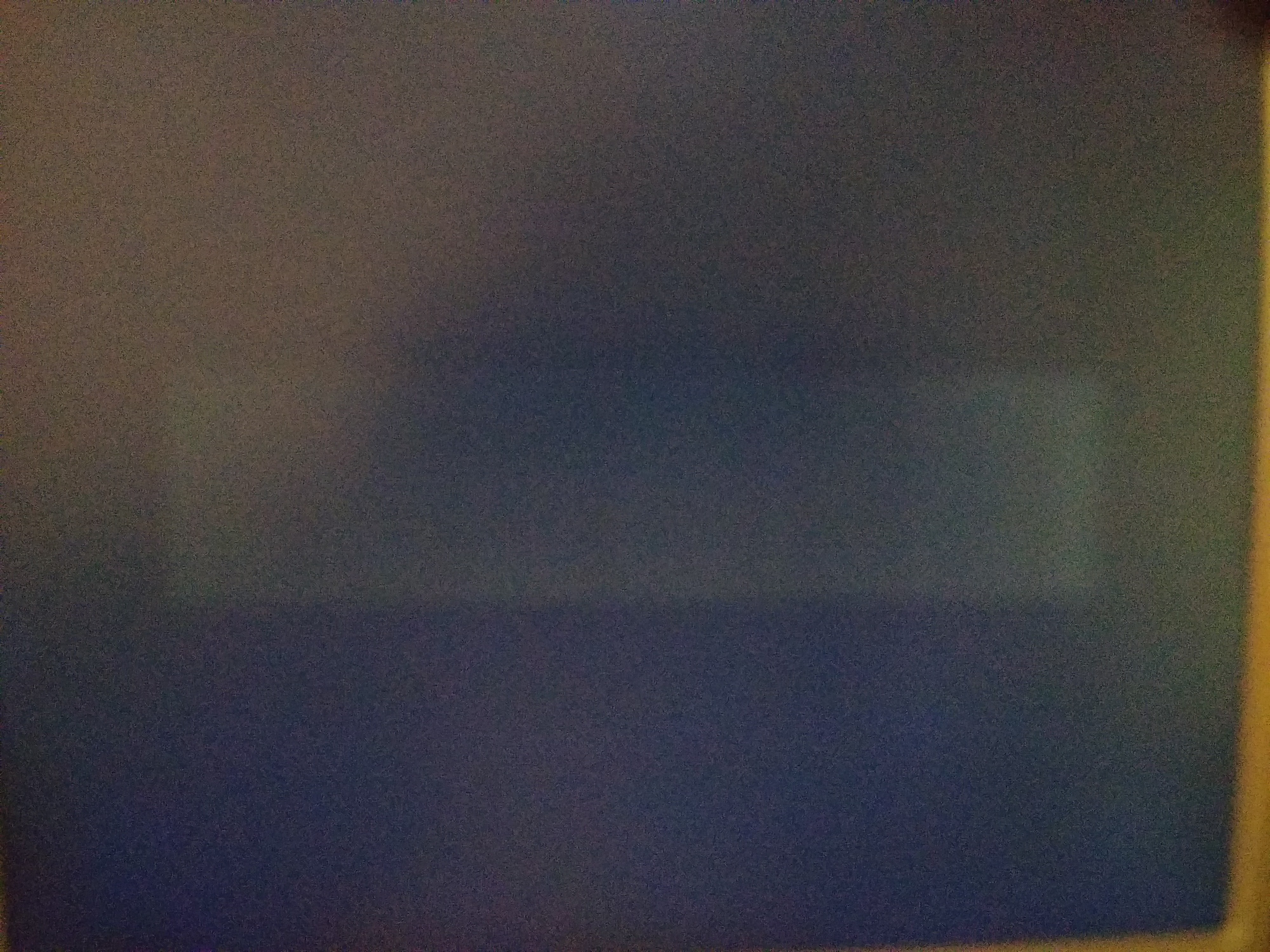

    И кто знает, почему черный яркий так сильно отличается от черного неяркого на экране? Прям квадраты светлые отчетливо видно.

    А про отличие "черного и черного" - остальные резисторы по номиналам все соответствуют?
    Да, 150, 470, 680.
    Вот картинка, даже фокусировать не нужно, видно сразу. Закрасил среднюю треть повышенной яркости черным, остальное обычным черным с бордером. Яркость на вменяемом минимуме, как и контрастность.
    Помоему это не нормальная работа кодера, это порно.
  5. #1774
    03.05.2020
    г. Челябинск
    796
    262
    274
    145 сообщений
    Вероятно особенность монитора, может входное сопротивление отличается. Резисторы подобрать потребуется. Логически-то все работает правильно )

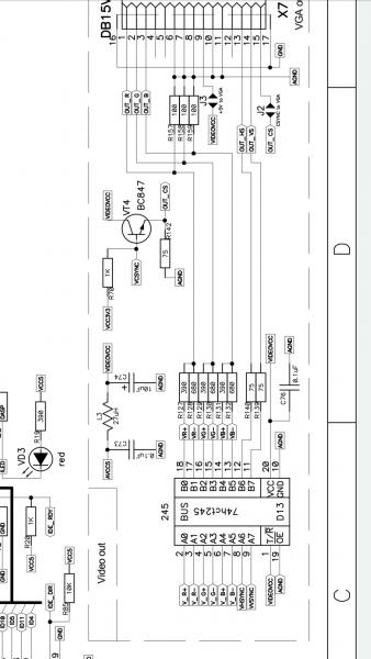

    valerium, а из схемы Эвы знания о номиналах можно почерпнуть или там совсем по другому сделано?
    Схема Эвы: http://nedopc.com/zxevo/zxevo_sch_revc.pdf
  9. #1778
    03.05.2020
    г. Челябинск
    796
    262
    274
    145 сообщений
    Сорри, нечем повернуть фрагмент (с телефона пишу), здесь точно так же все, тоже r-2r (приблизительно), но это все на ls245 и там явно будут только нули и единицы, никакого Z на яркостных выходах быть не может, как в нашей плате. И питание 5-вольтовое (уровень в 1 другой). Еще отличие - все выходы нагружены на 100-омные резисторы, это может давать существенную разницу. И у Эвы питание для видео отдельно формируется/сглаживается, это тоже важно.
    Больше добавить нечего, у меня нет Эвы )
