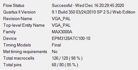

    Что, там все настолько впритык, что одно доп.условие не впихивалось ?
    Ну как вариант - можно собрать на epm240, там по LE запас хороший получается. Плату только переразвести надо - видимо пришло время. Я собирал под 240 прошивки первой версии, там половина не была занята.
  6. #1786
    16.11.2005
    2,925
    1,169
    363
    198 сообщений
    Ну какбэ вот так:

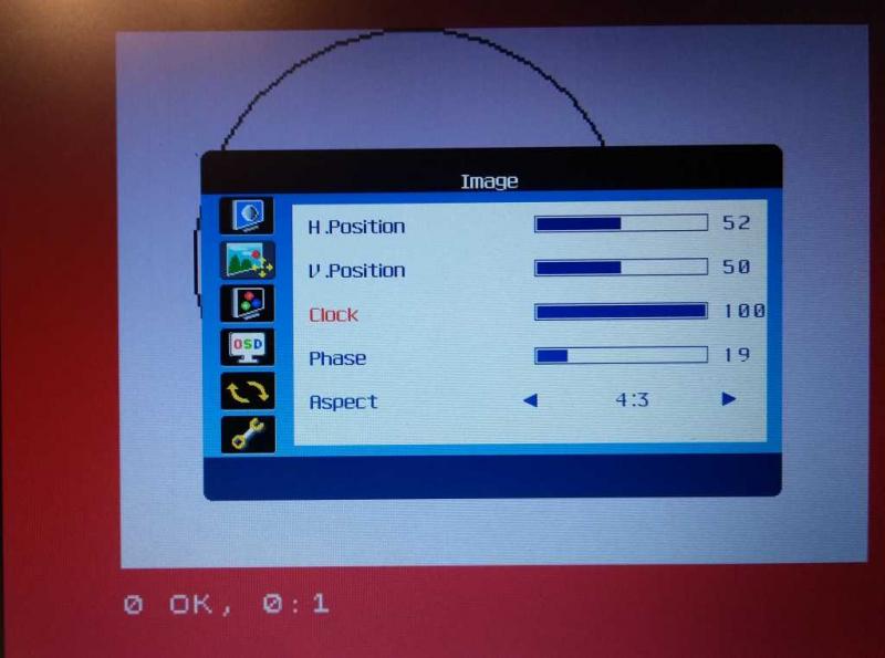

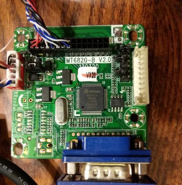

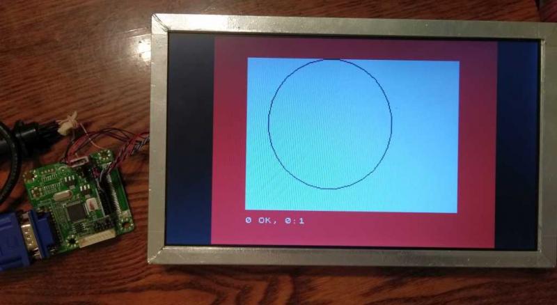

    Еще вариант неплохой картинки на 60 гц с правильными пропорциями.
    Это матрица IVO M101NWT2 (типовая матрица из Asus eee pc 10,1") и дешевейший китайский скалер MT6820 V2.0 (~300р на алике).
    Матрица с питанием 3,3в и ее подсветка работает нормально от 5в, хотя по даташиту номинальное напряжение питания подсветки 12в.
    Сам скалер тоже требует только 5в.
    Скалер вообще с ней не должен был работать, т к матрица поддерживает 1024х600 в одноканальном 6-битном режиме.
    У него по документации это разрешение поддерживается только в двухканальном режиме (1024*600-6-2):
    Однако что-то вышло из под контроля и я не смог этому противостоять. Но оно работает как родное.
    Картинка на 60гц имеет правильное соотношение в режиме 4:3, если в менюхе этого скалера выкрутить clock в максимум:
    (на первом фото есть муар, это глюк фотографирования в сумерках. на экране все гладко)
