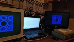

    С прошивкой 1.02 в 50гц были черные поля или это не проверялось ?
    Проверил. Есть черные поля. Справа и слева совсем чуть-чуть, а вот сверху и снизу ощутимо. Но это не все, на 1.02 картинка размазана в 50Гц, чем-то похоже на эффект плохого кабеля VGA, о котором я писал выше, но гораздо сильнее выражен; в 60Гц картинка четкая, но пиксели разной ширины. В общем, 1.02 тут абсолютно неюзабельна.
    Шьешь обратно 2.09 - очущение, что очки одел все четко, все видно
    в полосах был виноват
    Я так и не понял, кто же все-таки был виноват. Вроде и монитор, т.к. настройками удалось убрать; а вроде как и кодер, т.к. на двух разных кодерах интенсивность полос была разной. Главное, что удалось от этого избавиться, да еще и 'ломаные' скроллы попутно исправить благодаря этим полосам
    Отбой! Ошибочка вышла, тут я поторопился, извиняюсь. Четкость получилась при подкручивании настройки Fine (Точно) в мониторе.
