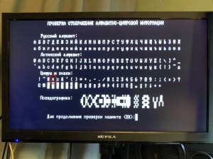

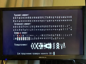

    Собрал девайс. Подключаю к корвету:
    10Мгц - D44/14
    R - D112/8
    G - D112/6
    B - D112/12
    I - D112/2
    HVSYNC - R49 (вывод ближе к ресету, там на самом деле VIDGR, но он всегда почему-то лучше работает...)
    Прошивка 2.09.
    Есть буквально три проблемы:
    1. Нет первой строки
    2. Нет первой буквы, первого столбца (это конечно корветовская болячка, но китайский скандаблер по тем же сигналам умудряется не резать первый столбец)
    3. Не прорисовываются мелкие элементы, которые толщиной в один пиксель (на фото обведен пример - символ "Жучка" мы его называли в детстве)
    Выглядит это как-то так:
    А вот так на том же мониторе, тот же корвет, только через китайский скандаблер:
    А теперь собственно вопрос - как бы это исправить в параметрах прошивки?...
    Это в режиме 60 гц или 50 гц кадровой ?
    На прошивках 1.0.х в 60-герцовом режиме отбражение идет с 44-й скан-строки (для спека считалось нестрашным, т.к. обрезалось немного верхнего борюра).
    В режиме 50гц кадровой верх не режется и отображаются все строки с самой первой, только не знаю, работает ли этот режим с Корветом, если монитор позволяет, попробуйте включить 50гц.
    Подозреваю, что в в 2.0.9 на 60гц что-то подобное тоже делается
    У меня исходников 2.0.х нет, есть только первые версии, но надеюсь, что этот фрагмент поможет сориентироваться, что исправить:
    а вот не знаю, должно быть 60... перемычки не устанавливал, судя по коду прошивки это должен быть режим 60, но пробовал замыкать JP7 - картинка не меняется...
    Вот же они
    А про символ "жучка" - он во всех местах экрана так искажается ?
    Во всех...
    Думаю, что это проблема масштабирования... если ужать экран собственно в экран, может и пройдет?...
    А есть мысли как первый столбец вернуть?)))
    [CODE]
    -- иначе, если выходная частота кадров 60 Гц
    if VGA_V = 587 then -- и последняя строка в кадре (523+64=587):
    VGA_V <= ("0001000000"); -- первая отображаемая строка VGA: номер 44
    else -- иначе
    VGA_V <= VGA_V + 1; -- увеличиваем счетчик строк VGA
    end if;
    Кстати, обманул. Срезается 32 cкан-строки, это 64 строки VGA.
    В исходнике в комментах опечатка про 44, а константа в коде именно 64 (0001000000b).
    Но это в 1.0.x. поэтому и не важно.
    В 2.0.x все еще интереснее, там 4 режима (задаются значением H_TYPE через джамперы 5 и 6) и моменты формирования синхро- и гасящих импульсов там разные.
    Думаю, что надо выяснить, какой режим выставлен и попробовать в нем значением начала первого строчного гасящего импульса поиграть (VGA_SGI1_END), чтоб первый столбец не срезался (см. код ниже).
    У меня по всем симптомам он работает в режиме "Орион" - и по автоопределению подаваемой частоты - 10Мгц, и по тому, что оба джампера (5 и 6) не установлены...
    В целом пока что ясно куда копать, на выходных поиграюсь прошивкой))) спасибо))
    Оба не установлены - это 11. Потому что на входах ПЛИС висит подтяжка к единице.
    И следовательно это режим "Специалист".

    о как... спасибо, буду пробовать...
