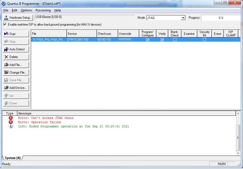

    Цитата Сообщение от otrazhenie Посмотреть сообщение
    2. Подключил Altera USB Blaster.
    Он в квартуск увиделся...но при программировании выдает ошибку.
    Прошу помощи в настройке квартуса
    Вложение 76126

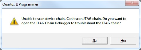

    В квартусе увиделся только бластер. ПЛИСка не видится, судя по всему. Что происходит при нажатии на автодетект ?
    Питание на альтеру подано ? Она от бластера не питается, наоборот, часть бластера питается от ее питания.

    выдается ошибка JTAG
    про питание....я правильно понял что надо чип запитывать отдельно? от программатора он не питается?
    разобрался.....подключил внешние 5В и все прошилось.
    Спасибо за помощь!
