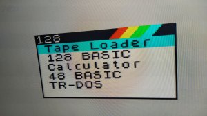

    Ни с того ни с сего пропала градация цвета. Меню 128 что фон что внутри меню все белое. Соответственно сдергиваю I провод - ничего не меняется. В два шифта - полосы по яркости практически не отличаются.
    Соответственно эффекты яркости почти не видны (скажем MYTH - не бежит цвет по рамке).
    Помехи еще какие-то на экран сыпят, в верхнюю треть.
    Может есть у кого-то картинка с ослика, какой там сигнал должен быть (4й пин если считать первым пин-14 мгц)?
    В общем пропала обычная градация - то есть повышенная яркая есть, и внутри и снаружи меню-128 цвет ярко-белый. По факту градация есть - слабая-слабая-слабая, еле-еле видно. Изначально конвертер работал нормально. Альтера подохла? Она вообще неплохо грелась, не кипяток, но выше 36 градусов.

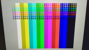

    Влил тестовую прошивку - два набора одинаковы полос. Стало быть дело не в источнике сигнала.

    Я б предложил залить тестовую прошивку в плис
    Да, я вливал тестовую прошивку - полосы одинаковые. Кстати о прошивке - было бы лучше если бы полосы выводились попарно.
    В общем тестовая прошивка показала что проблема не в спеке. К слову сам спек выводит чб изображение корректно, с правильной градацией (видно по тесту два шифта).

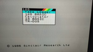

    прошивку вернул 1.0.2 - с 2.0.9 буквы в меню совершенно непотребные, как двоятся с серым кантом
    А можно фотографии для сравнения? Просто выбирал между этими двумя прошивками, но таких глюков, вроде, не заметил.
    Единственное различие увидел: с 1.0.2 сверху и снизу небольшие черные поля остаются, а с 2.0.9... как раз вписывается без полей.
    И неравномерные по ширине столбцы пикселей на обеих. Настройками монитора победить так и не удалось. Скроллы "плавают", сразу заметно.
    Вот не знаю, то ли в моем компе причина, то ли это особенность девайса (ZX-Kit) и не лечится. Проверял на нескольких мониторах и ZX-kit'aх - та же картина.

    Правда есть проблема с чёрным - у всех цветов с градацией вроде нормально, светлый-тёмный, а у черного пара тоже чёрный:

    Я думаю проблема в мониторах. Картинки выше - это Samsung S27C590H. При этом у меня пустые (черные) поля слева и справа, изображение 4:3. Можно конечно сделать wide screen, но тогда озображение растягивается по горизонтали, и это никак не лечится, ни джамперами ни настройками монитора. В целом меня такой расклад устраивает.
    А вот на BenQ E2420HD я вообще не смог ничего сделать - изображение по вертикали растягивается за границы экрана и настройками я смог поднять его только до горизонтальной полоски ( во всю ширина экрана которая) 128K Tape Loader. И всё. Хоть тресни - никак не удалось вписать изображение в экран.
    Вот это 2.0.9-Black - вокруг букв как бы такая серенькая тень - на фото плохо видно, на мониторе ужасно смотрится:
