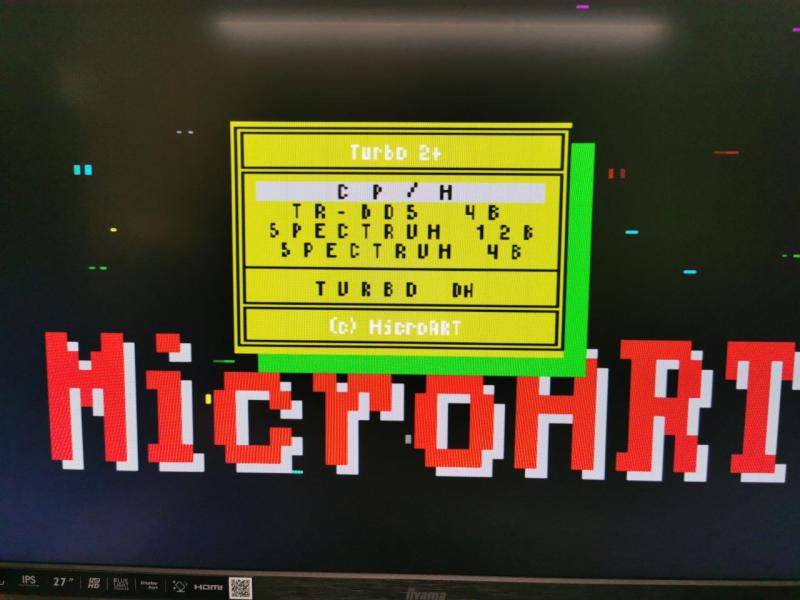

    Ребята! Подключил к АТМ-Турбо 2, как здесь рекомендовали. Получил такую картинку. Такое ощущение что пикселизация и нужно разрешение снизить... Или я ошибаюсь? Как сделать более четкое изображение? Монитор сообщает о параметрах 640х480 60 Гц.Нажмите на изображение для увеличения.
