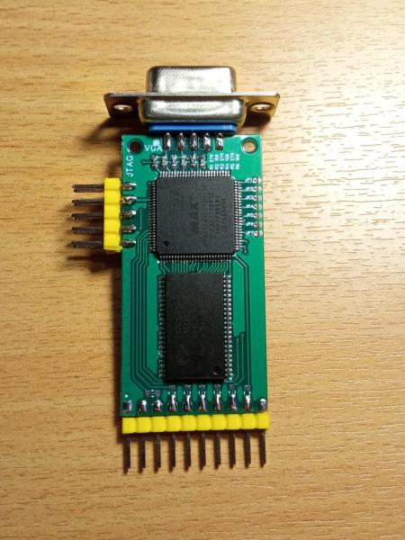

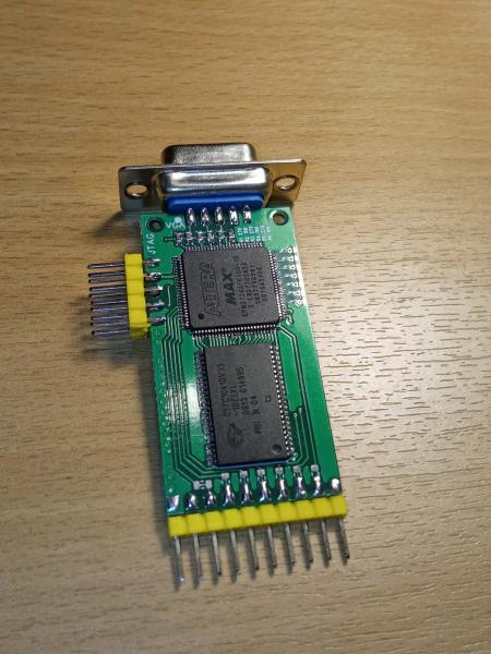

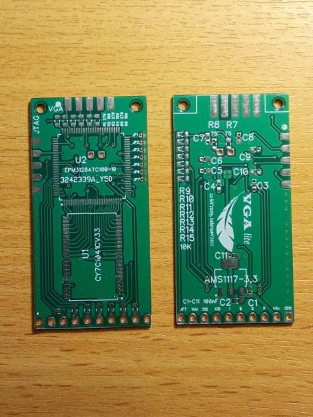

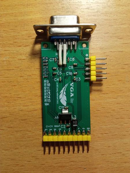

    Очень с удовольствием использую эту разработку на разных спектрумах, особенно ее люблю за 50-герцовый выходной режим.
    Но так получается, что использую только для подключения VGA и без лишних бантиков, а поэтому исходные большие версии платы мне стали не очень удобны. Решил это немного освежить, облегчил полную плату и сделал мини-версию VGA-lite без, на мой взгляд, излишеств:
    - нет всего, что касается PAL-кодера,
    - нет схемы удвоения частоты,
    - миниатюрные паечные джамперы вместо стандартных,
    - разъем JTAG паяется на край временно с прицелом на то, что после прошивки он легко будет удален,
    - разъем VGA (под монтаж на кабель) ставится на край платы и фактически служит ее кронштейном,
    - резисторы на входных цепях опциональные, я их практически нигде не ставил, потому что в большей части подключал к 3-вольтовым клонам,
    - входной разъем задуман как 1-рядный PLS-хедер, также максимально плоский.

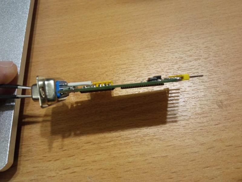

    Бывало необходимо установить RGBI-VGA в тонкий плоский корпус (клавиатуры и т п), где каждый миллиметр на счету, поэтому также планирую установку этой платы совершенно без разъемов - все шлейфы запаиваются прямо на контактные площадки и сборка имеет толщину около 3-4 мм
    В итоге плата 25х49мм на тех же двух основных корпусах (CPLD EPM3128ATC100, RAM CY7C1041DV33 или аналоги), более удобная для встраивания.
    Разъем на заднем краю 10-пиновый - кроме стандартных 9 пинов (GND,+5v,R,G,B,I,KSI,SSI,F14Mhz) туда выведен еще один пин с перемычки JP7 - переключение выходной частоты кадров 50/60Гц, я это переключаю с одного из доп.выходов клавиатурного контроллера.
    Третий ряд разъема VGA (нам там надо HSYNC и VSYNC) висит над платой и подключается к пятакам перемычками.
    Переписал под нее прошивку 1.0.2, она практически повторяет авторскую прошивку Вадима zx-kit с сохранением всей исходной логики (прямо скажем, я не совсем полностью все ее особенности осознал). Другие версии прошивки вероятно тоже получится пересобрать с учетом перепиновки CPLD, но такой цели пока не ставилось.
    В облегченной прошивке используются только перемычки JP2 (инверсия КСИ), JP3 (инверсия ССИ) и JP7 (кадровая 50/60гц), остальные не задействованы.
    В архиве плата с герберами и описанием, прошивки тестовая и боевая 1.0.2. Плату заказывал в толщине 1мм - в этом случае без подгонок на нее натягивается кабельный разъем VGA.
    VGALITE.zip
    Плат на обрезках наделал с запасом, готов поделиться.
