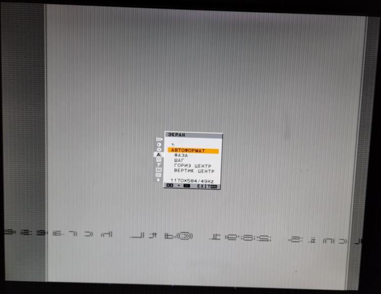

    Не могу подключить свою АТМ 7.10 через конвертер RGB-VGA. Вот так показывает.. Символы сливаются. Прошивка в конвертере 1.0.2 Подскажите куда копать? Может прошивку сменить? Какую версию лучше прошить? Нажмите на изображение для увеличения.

  2. #2182
    31.08.2021
    г. Красноярск
    50
    Перемычки пробовали? Средняя

    Пробовал. - не помогло. Может прошивку сменить?

    Фото маленькое. Не видно ничего, что там не так.
    Прошейте 2.08.

    на 2.08 стало получше. Но всё равно буквы какие-то размытые. Закинул на яндекс диск.https://disk.yandex.ru/i/kbZrpQ2qeWru1A Может лучше видно будет.
    а штатный выход (на условно телевизор) не "ломается" при этом?
    (выглядит будто входные 14МГц далеки от меандра)

    В архиве плата с герберами и описанием, прошивки тестовая и боевая 1.0.2. Плату заказывал в толщине 1мм - в этом случае без подгонок на нее натягивается кабельный разъем VGA.
    VGALITE.zip
    подскажите если сможете )) несколько дней пытаюсь понять в чем косяк...
    Собрал по вашей схеме с использованием 8-мибитной ОЗУ платку на макетке(все на проводах).
    При прошивке тестовой прошивки - картика идеальная на всех мониках на 49Гц (кадровая)
    При использовании вашей "боевой" версии на Verilog (я пересобрал под свою алтеру и свой пинаут) - начинаеться свистопляска с синхронизацией - строчная разверка завернута на весь экран - кадровая стоит влитая на 49Гц а на 60Гц начинают бежать кадры.
    Истояник сигнала - Карабас Nano.Там есть косяк где-то внутри VHDL - я пытался перевести с Альтеры на XILINX - отзеркалены все знакоместа слева на право.
    Осицллограф выдал мне, что кадровая - 48.807Гц , а строчная - 15,619кГц.
    Можно преположить , что раз тестовая работает как часики , то надо искать причину строчной НЕсинхронизации во внешних сигналах? У меня нет к сожалению другого источника RGB сигнала , чтобы проверить эту идею
    Вот эти сравнения бы поподробнее (завернута на весь экран - это как ?) или лучше бы их вообще увидеть. Воображение может далеко от истины увести.
    При деактивации /CE у памяти что-то в картинке меняется ? У меня нечто приблизительно подобное было при неработающей памяти (равно как и без нее, где-то в ветке даже фрагмент видео есть).
    Какая именно память ? Как подключена, сколько адресных линий задействовано ?
    Тестовая прошивка не использует память вообще, все строится внутренними счетчиками в плис. Она автономна и по части памяти тоже. Поэтому я бы не про захват думал, а про взаимодействие с памятью в первую очередь
    статика на 512К, А18 и А17 нулем прибиты к земле от CPLD.Нажмите на изображение для увеличения.

    k6x4008 всеми пинами к подключена к CPLD. CS всегда на "0" пином.
    делал по Вашей схеме - ничего лишнего - CPLD & RAM
    Ну вот по горизонтали вижу, что каждый пиксель двоится, только выводится не из памяти. Из-за этого одна строка в две размазывается.
    Вот так оно работает, если памяти нет или из нее ничего не читается (считаем, что шд памяти в воздухе).
    И повторюсь, если /CS у памяти заединичить - поменяется ли картинка ?
    По поводу зеркальной картинки - я так понимаю, что это не скандаблер виноват ?
