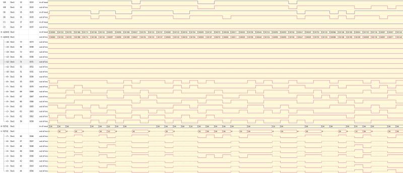

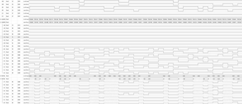

    все пытаюсь "побороть" виртуальное отсуствие ОЗУ - если взглянуть на диаграмму сигналов то я вижу "нездоровую" тишину на линиях А9..А16 и на шине данных не так много "разных" данных: небольшой ряд данных 00, 88, 33, 22 в HEXНажмите на изображение для увеличения.
    во время чтения CPLD по шине данных получает шину в Z состоянии. Pin файл проверил - все ок, ногами "дрыгал" - все четко отрабатывает - чудеса просто)))

    Земли и питания у ПЛИСки надежно ВСЕ подключены ? Или какая-нибудь группа ног i/o работает, например, с оторванной от всех землей? Что при этом на ней будет, z, 0 или 1, я не знаю, но из всех моих проблемных экспериментов с плис в 95% случах был виноват неконтакт/непропай - тут может быть тоже что-то в этом духе.

    все припаяно намертво и на каждом питании по кондеру блокировчному. Я же говорил чтo
    КАЖДУЮ линию от CPLD проверил используя Jtag. Нашел сегодня весию 1.0.2 на VHDL(может что-то не так с Verilog версией - одни гадания) ( Вы выкладывали по моей просьбе давно). Попробую ее собрать и прошить , а то уже тупик: все исправное, по-отдельности работает а вместе нет
    В моей макетке для CPLD есть один нюанс: один из 2х пинов VCCINT(5V) (41 и 93) висит в воздухе. Но я прозванивал на парную ножку - они внутри корпуса звонятся накоротко и на ней при включении есть 5В. Второй пин запитан как положено
    "Молчащие" А9-А16 разбросаны на разные группы CPLD.
