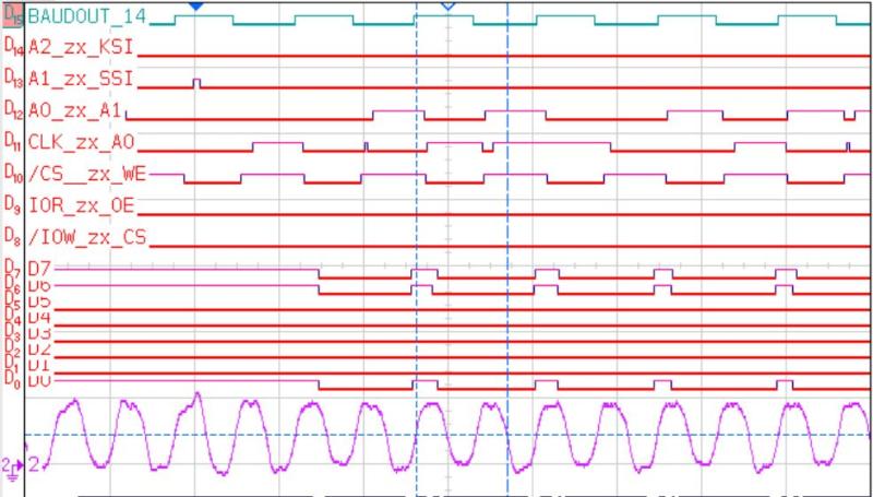

    вот снято лог. анализатором и 1 луч на 28МГЦНажмите на изображение для увеличения.

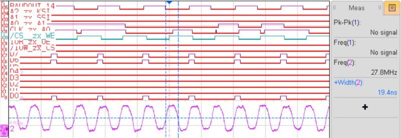

    названия сигналов реальные после букв "ZX_"Нажмите на изображение для увеличения.

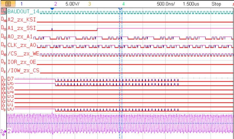

    т.е. можно сказать что память на 50нс работать в скандаублере не будет? Другой статики у меня нет...

    Ваяйте переходник с быстрой памятью - и начинайте сначала)
    Или переделывать всё на 16 бит/70нс
    Последний раз редактировалось UncleDim; 10.07.2023 в 17:38.

    Цитата Сообщение от UncleDim Посмотреть сообщение
    т.е. 35нс на чтение и 35нс на запись, ага. память-то успеет хоть что-то сделать?
    Ну вот, кстати, весьма возможная причина, так как
    /WE min width = 40нс даже у 55нс микросхемы.
    Исходно да, в схеме более быстрая память стояла.
    ну и нам покажите. чтоб /we и что-то из младших адресов на одном экране. а потом /we и что-нибудь из данных (желательно на экран выводить не пустой экран конечно. матрас например)
    У меня тож к этому моменту вопрос возник.
    /WE не должен быть идентичен F14, так как зависит от младщих разрядов VIDEO_H, который увеличивается на каждый такт F14.
    Да, в прошивках 1.0.2 он увеличивается по спаду F14 и выше обсуждалось, почему это неправильно, но даже при этом раскладе счетчик VIDEO_H не должен оставаться в статичном состоянии, то есть /WE не должен быть равен [/]F14.
    Последний раз редактировалось valerium; 10.07.2023 в 17:43.

    я выкладывал последний проект на 28МГц и я там НИЧЕГО НЕ МЕНЯЛ! Я не могу ответить на ваши вопросы потому, что я не автор )))Памяти быстрой у меня нет и врядли будет посему только к варианту на 16 бит и версию 3.1 ( у меня только один моник тянет 50Гц ) для 100Гц. Я смотрел в исходниках как сигнал WE формируеться - чистая инверсия F14( на осциллографе вид - с небольшим смещение )
