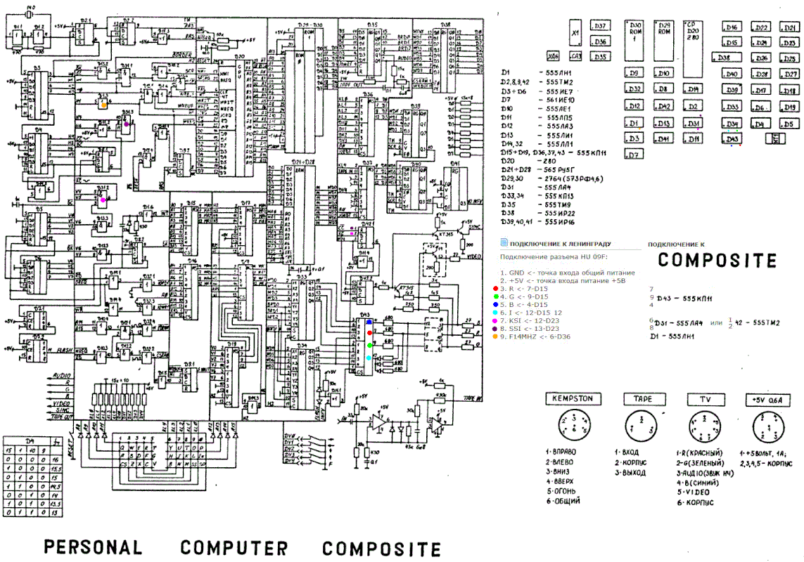

  8. #2338
    09.12.2023
    г. Осташков
    Доброго времени, дамы и господа.
    Откопал в кладовке Композит и решил прикрутить к нему монитор, заказал плату RGBI-VGA, сижу пытаюсь найти точки сопряжения на плате. Вопрос остался с сигналами KSI, SSI, F14MHZ. Сигналы KSI, SSI я так понял можно взять и с микросхемы D31, так и с D42. А с F14MHZ встал вопрос: на ленинграде берется с 6 ноги D36(к555лн1) с инвертора, а в композите сигнал не инвертируется(или я что-то не так понимаю). Может у кого есть готовая схема подключения к композиту?
  9. #2339
    17.03.2009
    Moscow
    537
    29
    56 сообщений
    его можно проинвертировать на ките, специально обученным джампером)
    Этот пользователь поблагодарил UncleDim за это полезное сообщение:
    greystrannick(09.12.2023)
  10. #2340
    09.12.2023
    г. Осташков
    Значит беру с 4 ножки D1, предварительно замкнув J3? ))
