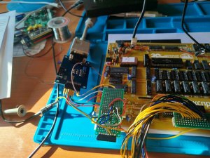

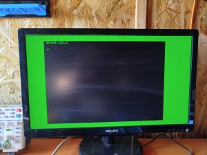

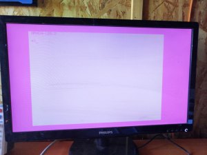

    Доброе утро! Собираю Орион. Собрал пока версию с одним банком памяти 64к. Подключил адаптер, залил прошивку 2.08. Все показывает, но есть зеленый бордюр. орионовцы говорят у них он черный. Все сигналы проверил, все четко. Включаю перемычкой j1 инверсию - цвет лиловый и бордюр лиловай. Кто нибудь может подсказать , как бордюр сделать черным?[IMG][/IMG]
    [IMG][/IMG][IMG][/IMG]
  5. #2365
    17.03.2009
    Moscow
    537
    29
    56 сообщений
    конвертер не знает где бордюр где не бордюр, видимо с ориона такое выходит.
