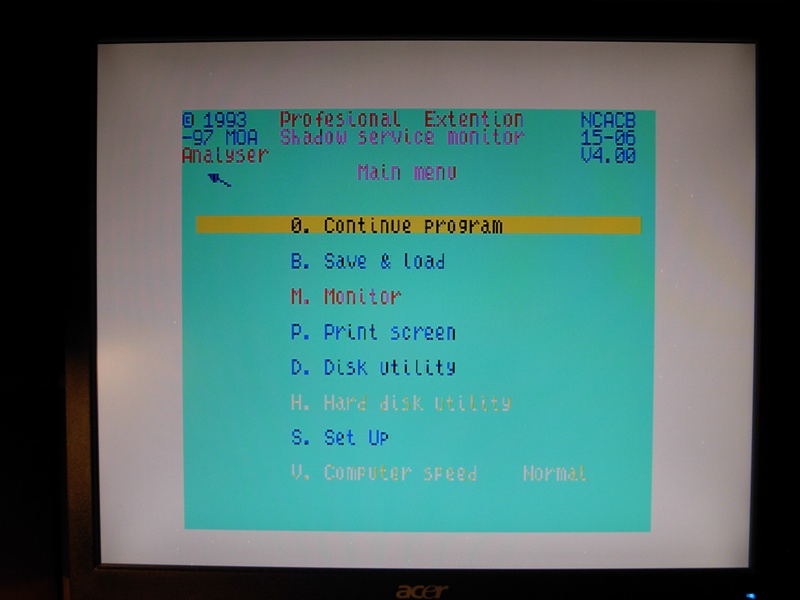

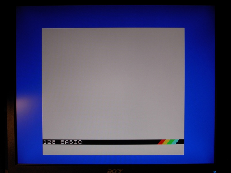

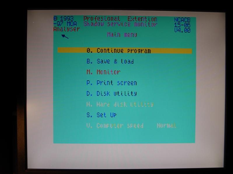

  7. #246
    03.07.2005
    10,168
    147
    55 сообщений
    Последняя фотосессия.
    1. Спекки с перемычкой 50/60герц
    2. Спекки без -----11----
    3. Скорпион с -----11----
    4. Скорпион без ----11----
    5. Скорпион без ----11---- и с перемычкой inverse KSI. На мой взгляд, самое оптимальное
    Размер "квадрата" и у Спекки и у Скорпиона абсолютно одинаковые, 24х22. Расположение на экране - тоже, судя по фоткам и личным ощущениям.
    А что-то при 50 Гц экран не сжимается по-вертикали. Только смещается...
    PS. У монитора есть какие-нибудь кнопки типа автокалибровка и индикатор входной частоты. Может он не различает 50 и 60 Гц?
    Есть. Я смотрел режимы.
    Есть и автоподстройка, но она геометрию опять таки не меняет.
    Speccy-2007 128/AY/TR-DOS
