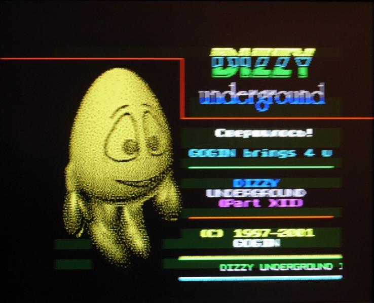

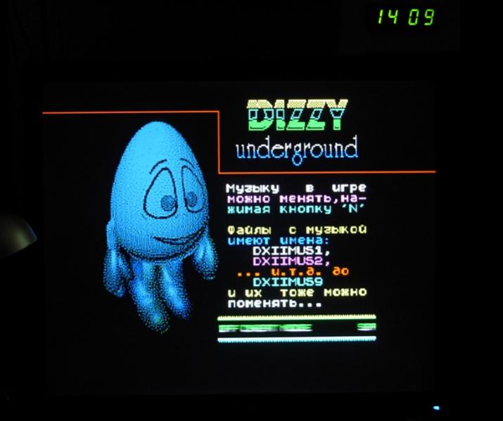

    ГиперДиззи
    Нормально показывается. На скрине даже видно разноцветные точечки на его телесах
    Бордюрные полосочки сидят ровно по отношению к экранным.

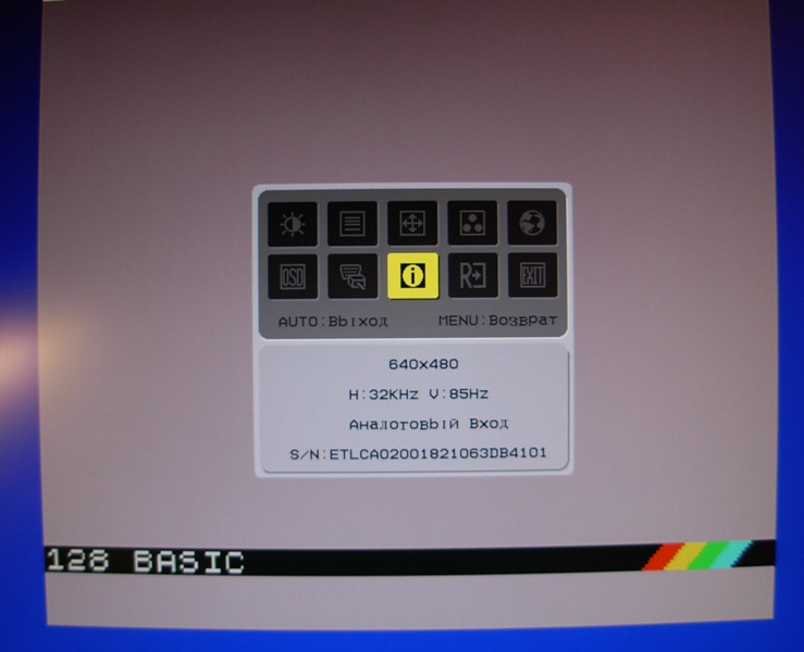

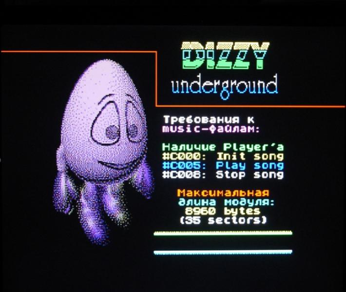

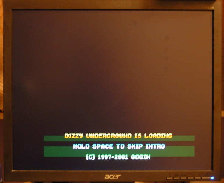

    2 zst:
    Эффект оказался совершенно непредсказуем Смотри на темно-зеленый и на частоту монитора. Убрав доработку - всё вернулось как раньше, темно-зеленый исчез, частота - 60.
