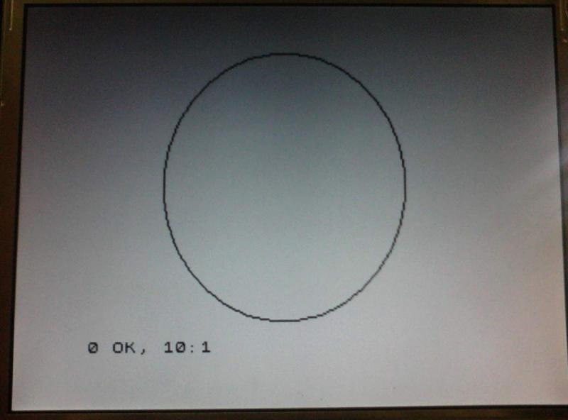

    Опробовал прошивку 2.03 с резисторами.
    Результат - картинка "сжата" по бокам (черные вертикальные полосы по бокам около 1,5см), круг имеет размеры 158 ширина на 180 высота. Это в режиме 50гц.
    На 60 картинко еще более вытянутая по вертикали.
    Обратил внимание, когда я отключаю провод от SYNC_VIDEO то изменяется только яркость (немного). Т.е. никакого влияния на геометрию нет.
    Может резисторы большие ? Если для пробы 1 к поставить. Осциллографа нет ? Есть ли импульсы гашения на SYNC_VIDEO?
    1. Не знаю
    2. Поставлю.
    3. Нету
    4. см. п. 1

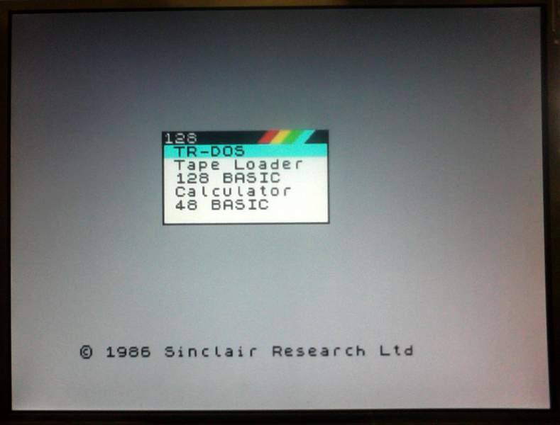

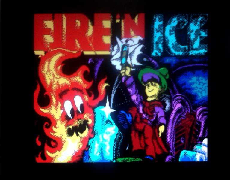

    zst, Прошил первой - помехи исчезли .
    Кстати при прошивке версии 2 , отрезал I(Bright) помехи также исчезли. Буду ждать когда ewgeny7 соберет Феникс .
    Круг растянут .
    Гы ... размеры у меня не регулируются , только центровка.
    Ага, как и меня.
    Кстати, у меня в менюшке монитора все-таки есть настройка, именуемая "частота".
    Если ее прибавлять то... Представьте, что экран резиновый и мы тянем за правый край Помогает в "растягивании" но недостаточно.
    А Феникс будет завтра (тьфу-тьфу-тьфу).
