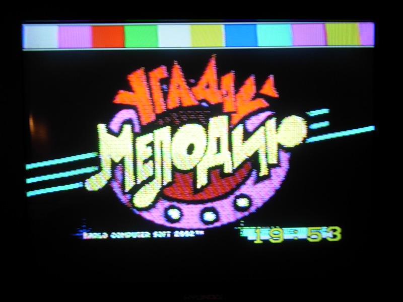

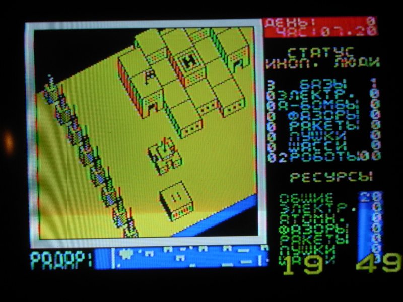

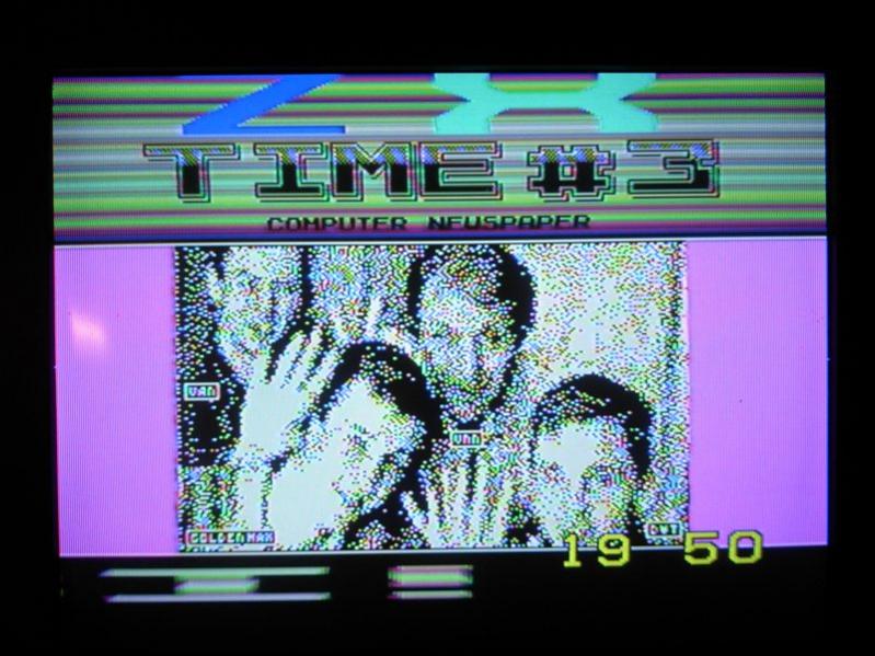

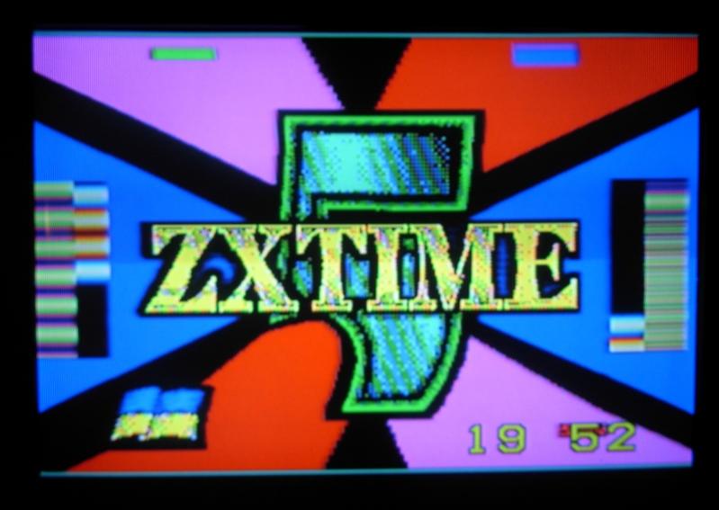

    Работа ПАЛ-кодера с платой Speccy-2007 на фото.
    Также проверял на "желтом" Скорпионе. На Скорпе картинка даже чуть-чуть получше. Или я просто избаловался уже смотреть на VGA?
    Это через тюльпан ? А не сравнивали, подключив одновременно к телевизору (лучше по S-VIDEO) и к монитору?

    S-Video нету.
    Одновременно не включал, исход и так ясен - VGA круче.

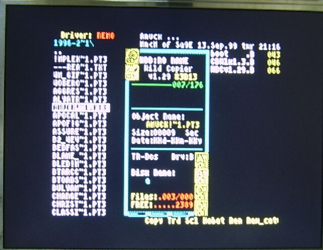

    у меня проблема, экран светится синим и на месте меню прямоугольник ярко синего цвета, чегото я не туда подключил? вроде все провода правильно, подключаю к Фениксу
    всё разобрался, на ХР2 неправильно первый вывод определил
    всё работает отлично, спасибо zst
    только изображение немного сдвинуто в лево, монитор Samsung SyncMaster 550s
    подключил к жк монитору 15" LG Flatron, изображение вытянутое немного
    Всё-таки глючок присутствует. На последнем фото, справа на бордере нехватает двух полосок, которые продолжают картинку. Такой глюк есть на эмуле Унреал. На Спектакуляторе всё отлично. Ну а на реальном Пентагоне - само-собой.
    Ну к конвертеру он отношения не имеет никакого
    ЗЫ. А чё в барахолке-то трём?
