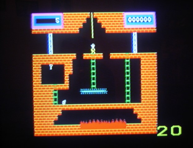

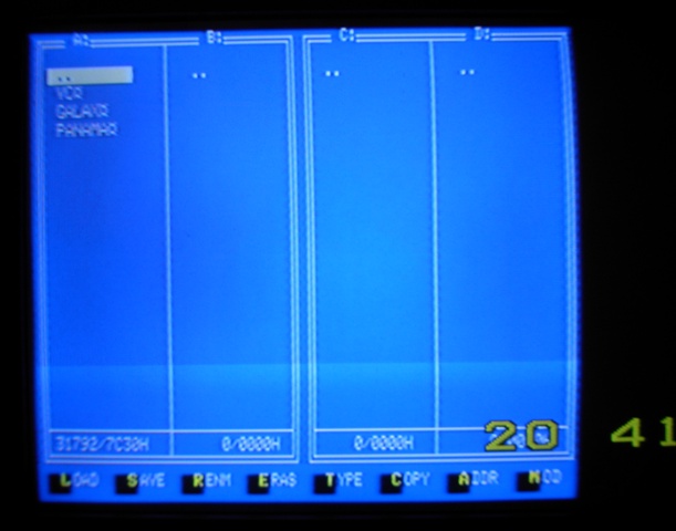

    Орион-2009
    Фото с экрана телевизора.
    Картинко сильно смещена в левую сторону, похоже строчные импульсы поздновато приходят...
    LCD-монитор не завелся, надо на ЭЛТ-монике проверять (ему частоты более побоку). К сожалению, это возможно только послезавтра.

    Прошивка 2.6
    Орион-2009
    Скорее всего, они поздно кончаются.
    Наверно, при тактовой частоте 10 МГц строчные синхро- и гасящие импульсы стали шире в 1.4 раза.
    Надо для Профи и Ориона синхроимпульсы делать отдельно.
