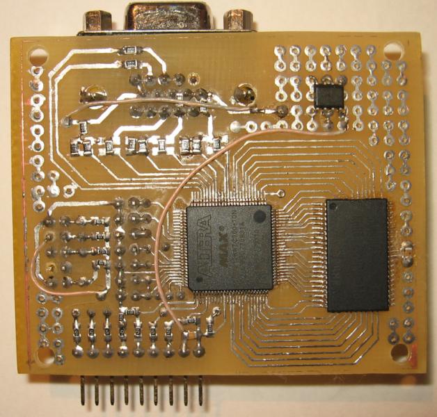

    Конвертер VGA-PAL по-радиолюбительски.

    Для работы от синхросмеси какой номер прошивки должен быть и куда подключать? Вместо строчных?

    Версия в зависимости от нужд - первая для работы на ЖК мониторе с компом с кварцем на 14 МГц, вторая - для нестандартных кварцев, третья - для CRT мониторов. Работа с синхросмесью реализована во всех версиях, подавать на оба вывода сразу.
    V1.01 - для обычного Спектрума, LCD монитора 50/60 Гц и телевизора
    V2.08 - Универсальная для компьютеров Спектрум (14 МГц), Профи (12 МГц) и Орион (10 МГц), Специалист (8 МГц). Вывод только на LCD монитор 50/60 Гц.
    V3.01 - частота кадров 50/100 Гц для CRT монитора и вывод на телевизор:
    Или подавать раздельные или синхросмесь на оба вместо раздельных синхромипульсов.
    А что там за резисторы между сигналами RGB монитора и землей ?
    "L-256"
    Опаньки, вот ты разглядел. Перепутал с выходом на ТВ этот фрагмент схемы. Убираем
