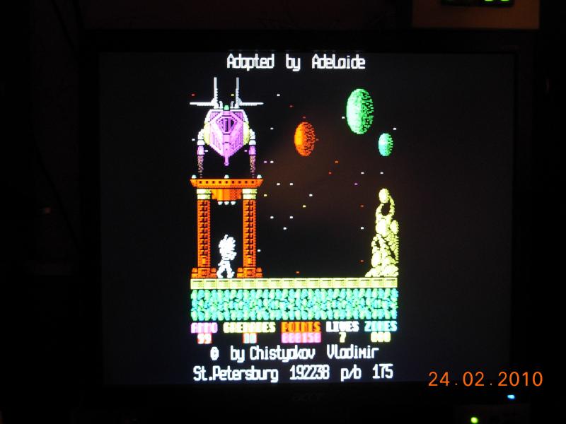

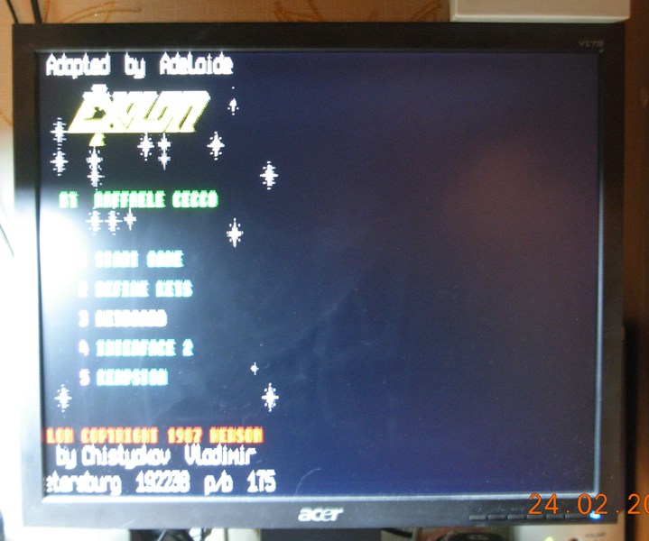

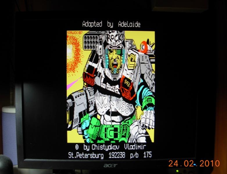

    Нет устойчивой строчной синхронизации.
    Обычно получается как на двух фото справа.
    Один раз случайно "схватило" два фото слева.
    Надо проверить бы амплитуду синхры.
    С "Ориона" выходит сигнал 3,3 вольта, не теряется ли оно до входа на альтеру конвертера...
    А если для пробы подать тактовые импульсы с Ориона на конвертер через инвертер. На некоторых компах это помогает.
    А частота подается 10 МГц?
