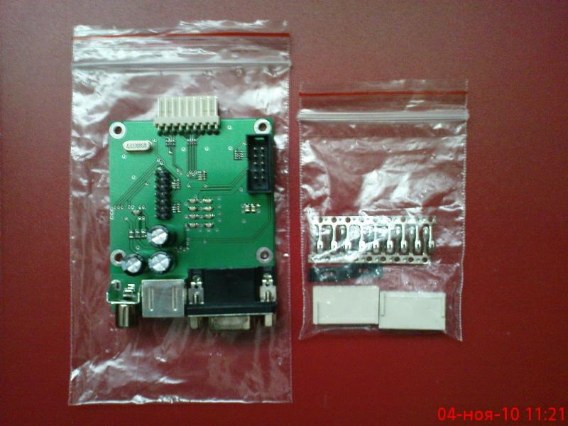

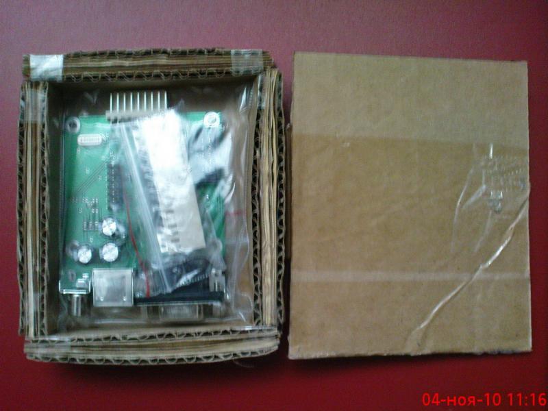

    Здравствуйте ZST Master!!! По поводу платы запрос по электронной почте я отправлял ещё в мае!!! Получил вчера ВАШ полезный девайс к ZX Spectrum-у, опробовать ещё не успел, более подробно напишу после теста... Единственно желательно указать откуда считать 1 по 9 контакт, т.к. на разъёме 1-ка не указана, во избежании спаливания устройства... Картинки возможно в низком качестве получаться, с сотового фотографировал...
    На корпусе ответной части разъема 1 указана. На печатной плате у первого контакта квадратная площадка.
    Желаю удачи.
