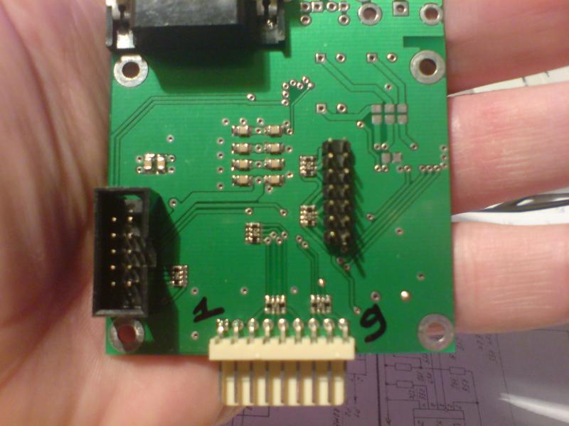

    фото не показывается...
    еще раз попробовал. вроде приложилось..
    в фото посмотрите плиз, правильно ли я пронумеровал входной разъем?
  9. #798
    11.04.2009
    3,603
    19
    67
    52 сообщений
    Правильно.

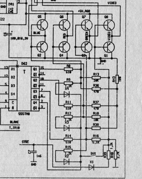

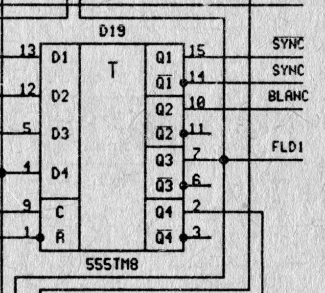

    подключение платы VGA & PAL к Профи v4 :
    XP1:
    1 - gnd
    2 - +5
    3 - R - выв.10 D62
    4 - G - выв.7 D62
    5 - B - выв.15 D62
    6 - I - выв.2 D62
    7,8 - выв.14 D19
    9 - 14/12 MHz - выв.4 D5
    а также ставим джамперы JP2 и JP3 (иначе картинка сильно уходит в сторону).
