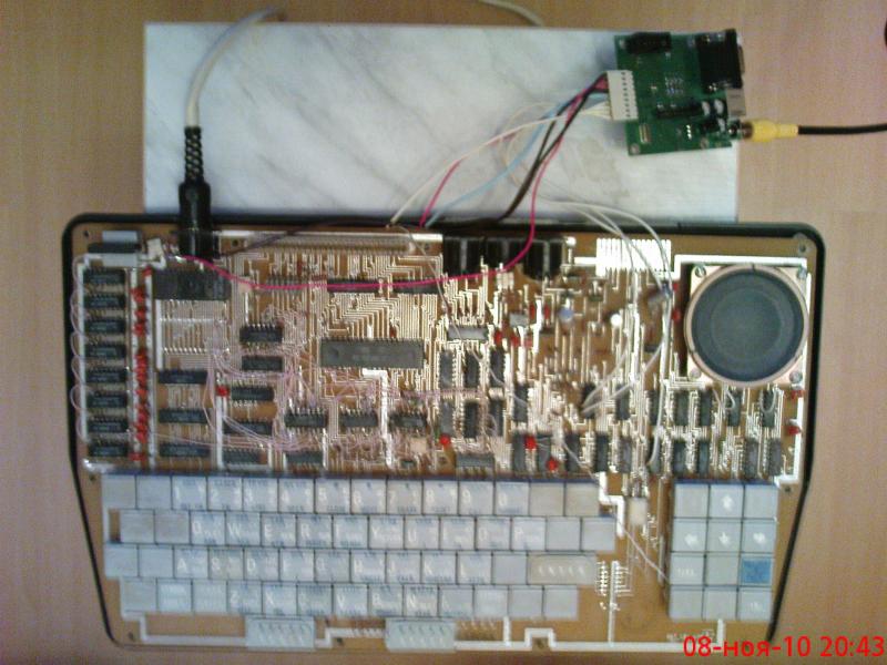

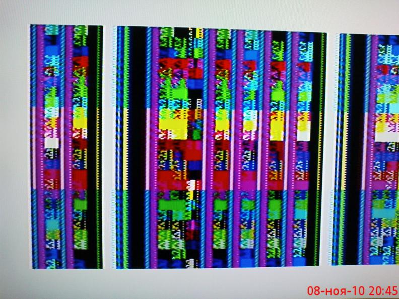

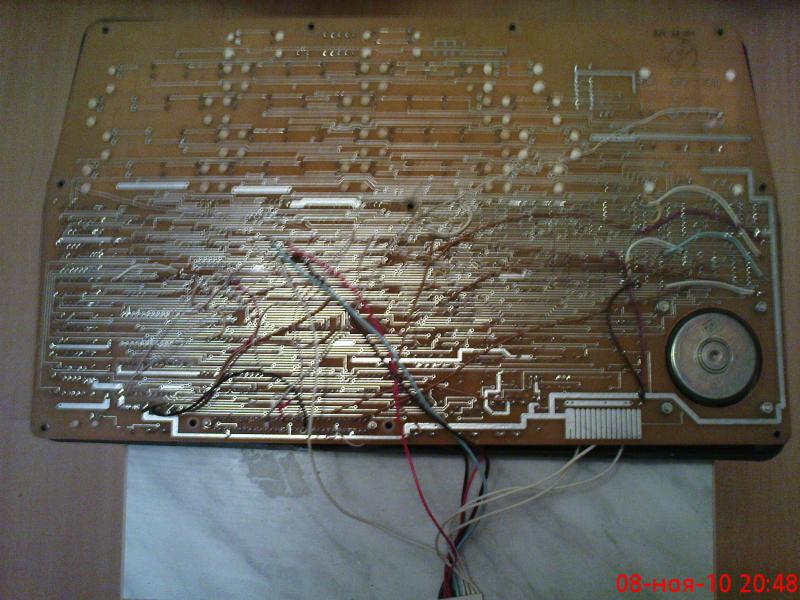

    Доброго времени суток ВСЕМ на форуме... Потратил не один час спаивая разъём и подбирая соответствующие точки на плате... Наконец спаял (паяльником на 220В работающим в сети), втавил разъём в плату, подключил к телевизору (через тюльпан), включил питание компа... Картинку вижу, но компьютер на запросы не отвечает даже при нажатии кнопки "СБРОС"... Чего делать дальше не знаю, досадно потратить столько времени, а в результате увидеть картинку в квадратиках??? Сначал R,G,B,I припоял к микрухе 555ТМ9, потом только понял, что у меня версия не 48к, пустил провода по низу... Поменял 555ТМ9 на новую, результат тот же... До пайки слышал сигнал бипера, а теперь совсем глухо...

    Ищи сопли.

    контакты или микрухи сгоревшие??? Суда по рисунку можно предположить что это???

    Цитата Сообщение от lisica Посмотреть сообщение
    Ищи сопли.
    поддержу. сопли в районе строчной/кадровой/генератора

    Извиняюсь Mirazh Master... Сопли??? Это контакты или микрухи (с помощью мультиметра вряд ли проверю)??? Т.е. эти три контакта могут блокировать весь комп???
    Это капли припоя, которые замкнули контакты, дорожки...
    Это капли припо
    ага. судя по тому что все это показывает - поискать надо в районе откуда брали 14мгц.
    как раз и можно проверить.... но сначала визуально посмотрите. может капля с паяльника упала
