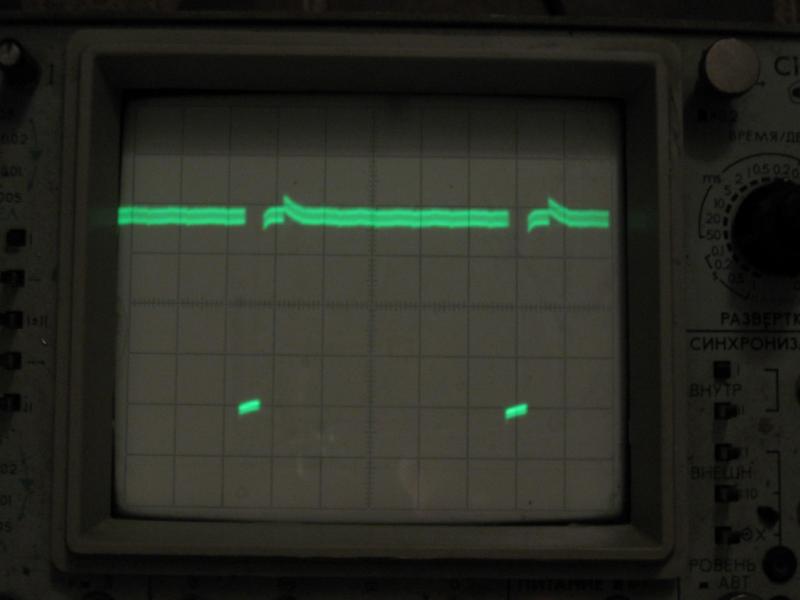

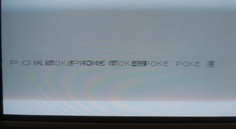

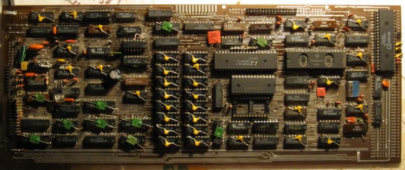

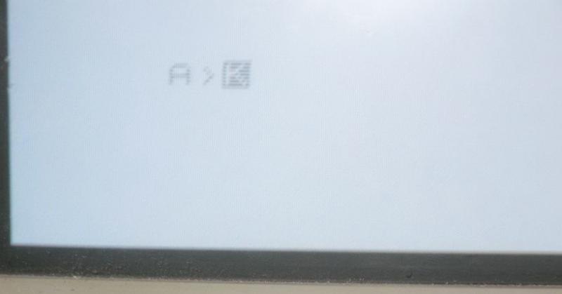

    вот фотки глюка, осцилограммы, самого пента. попытка подравнять строчку Тлкой.... недостатка в кондерах по питанию считаю что нет.
    Не помогут конденсаторы, можно попробовать дополнительными проводками припаять +5В и землю этой микросхемы к разъему питания компа.
    да посмотреть бы что у Слайдера за глюк.... а то ни фоток, ни осциллограмм....

    если б я его мог отловить.... я ж говорю - доли секунды... но ничего - на выходных попытаемся что-то запаять - то ли конндёры, то ли провода - вдруг поможет?
    ---------- Post added at 20:33 ---------- Previous post was at 20:30 ----------
    очень похоже на последнюю твою фотку, только буква А нормальная, а курсор таким становится, когда я начинаю им команды какие клацать. но опять таки - на полсекундочки, а потом по большей части опять все в норме
