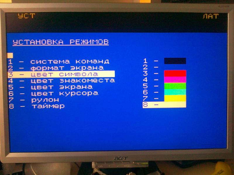

    Перепаивать в УКНЦ ничего не хочется, это довольно сложная двухпроцессорная машина. И так придется внутрь лезть за сигналами. Просто я думаю, раз есть исходники и у меня есть квартус, чего бы не попробовать сделать прошивку именно для УКНЦ.
    Известно, что горизонтальное разрешение у этой машины 640 точек, на отображение которых уходит 51.2мкс, а всего в 64-микросекундной строке таких точек помещается 800.
    По вертикали УКНЦ рисует 288 строк, кадр занимает 19.97мс (не знаю, почему именно такая цифра, взято из документации), длительность ССИ 5.1мкс, длительность КСИ 192мкс. Полных строк в кадре умещается 312.
    Результат первого подключения (прошивка 2.0.9, инвертируются RGBI, ССИ, КСИ, 60Гц) в аттаче.

    Смотрю код (2.0.9) и не пойму, почему VGA_H_MAX присваивается значение только разрядов 9..1 счетчика VIDEO_H? получается, что для входной ТВ строки это максимум 511 точек в строке? а как же машины с более высокой тактовой, у которых в ТВ строку укладывается по 700-800 и более тактов?
    У ПРОФИ 768 точек в строке. Там считаются такты кварцевого генератора, что не всегда соответствует количеству точек. Для данной прошивки максимальная 14 МГц:
    --                       ОПРЕДЕЛЕНИЕ ТИПА КВАРЦА                      100304  --
    -- если перемычки JP6 (SET_FK_IN) и JP5 (VGA_SCART) сняты,
    -- частота кварца определяется автоматически.
    -- если одна из них или обе перемычки установлены, частота выбирается ими
    -- соответсвие битов (перемычка снята, 0 - установлена) :
                    --  10 - стандартная или удвоенная частота точек
                    --       графики клонов "Спектрум", кварц на 14 МГц
                    --       в строке 896 тактов (895 = 1 10 1111111)
                    --  01 - режим графики "Профи", кварц на 12 МГц
                    --       в строке 768 тактов (767 = 1 01 1111111)
                    --  00 - режим графики "Орион", кварц на 10 МГц
                    --       в строке 640 тактов (639 = 1 00 1111111)
                    --  11 - режим графики "Специалист", кварц на 8 МГц
                    --       в строке 512 тактов (511 = 0 11 1111111)
    Если адаптировать на 16 МГц, то там в строке будет 64 мкс * 16 МГц = 1024 тактов. Должно влезть в 10 битов.

    ...Просто я думаю, раз есть исходники и у меня есть квартус, чего бы не попробовать сделать прошивку именно для УКНЦ.
    Значит в строке VGA тоже должно быть 800 точек.
    Я так понял, что установлена перемыка INVERSE_SSI. Попробуйте ее убрать. Ее установка обычно приводит к сдвигу экрана влево.
    ---------- Post added at 13:56 ---------- Previous post was at 13:21 ----------
    Давайте попробуем доработать эту прошивку для УКНЦ (частота кварца 12.5 МГц).
    Если в стоке телевизора умещается 64 мкс * 12.5 МГц = 800 тактов,
    то максимальное значение VIDEO_H будет 1100011111 (799).
    Тогда в регистр VGA_H_MAX будет записано 110001111 (399).
    То есть для данного кварца длительность строки VGA должна быть 400 тактов, что в два раза меньше длительности строки VIDEO (800 тактов).
    При автоматическом определении частоты кварца (убраны перемычки JP6 (SET_FK_IN) и JP5 (VGA_SCART)
    анализируются биты 7 и 6 регистра VGA_H_MAX (1 10 001111). Они равны 10, поэтому плата VGA&PAL будет считать, что компьютер Спектрум с частотой кадров 14 МГц. Поэтому развертка будет генерироваться не для той частоты/компьютера...

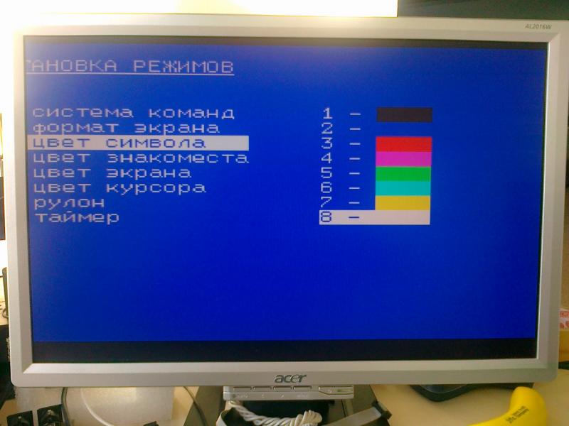

    Попробовал, результат почти тот же. Экран обрезан слева, и справа видны мельтешащие горизонтальные черные полосы на синем фоне, примерно в зоне гашения.
    Даст ли что-нибудь перетасовка параметров VGA_S* так, чтобы сперва шла область отображаемых пикселей, а потом уже гасящий и строчный импульсы?
    Даст, от этого и зависит положение на экране по-горизонтали.
    Измерьте сначала на сколько пикселов подвинуть требуется.
    Для начала проверьте действие перемычки INVERSE_SSI и
    JP6 (SET_FK_IN) - установить
    JP5 (VGA_SCART) - снять
    ---------- Post added at 18:02 ---------- Previous post was at 17:43 ----------
    Чтобы изображиние сдвинуть вправо на 32 точки изменить так:
    when "01" => -- "Профи"
    VGA_SSI1_BGN <= "0000000000"; -- 0 - 1 часть строчного СИ: 0...7 = 8 тактов
    VGA_SSI1_END <= "0000000111"; -- 7
    VGA_SSI2_BGN <= "0101101000"; -- 360 - 2 часть строчного СИ: 360...399 = 40 тактов
    VGA_SSI2_END <= "0111110100"; -- 500 (реально до 399)
    VGA_SGI1_END <= "0000011111"; -- 31 - 1 часть гасящего СИ: 0...31 = 32 такта
    VGA_SGI2_BGN <= "0101100000"; -- 352 - 2 часть гашения СИ: 352...399 = 48 тактов
    Последний раз редактировалось zx-kit; 23.01.2011 в 16:10.

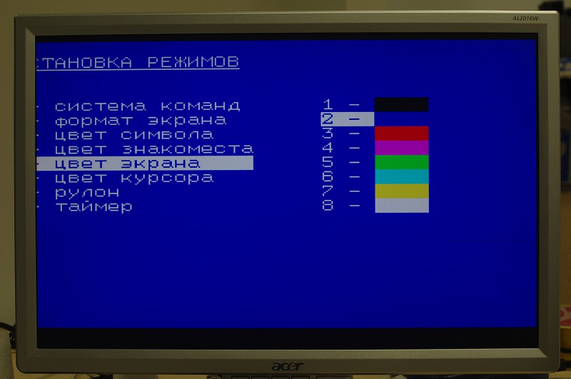

    У меня чуть кастрированный вариант 2.0.9, из которого выкинуто почти все, относящееся к автонастройкам и другим машинам Кадровая жестко 60Гц. Инверсия КСИ и ССИ осталась, но ничего не дает в смысле улучшения или изменения результатов.
    Более-менее удобоваримый результат получился со следующими строчными настройками:
    		VGA_SSI1_END <= "0000001001"; -- 9
    		VGA_SSI2_BGN <= "0101101010"; -- 362
    		VGA_SSI2_END <= "0111010110"; -- 500
    		VGA_SGI1_END <= "0000100001"; -- 33
    		VGA_SGI2_BGN <= "0101100010"; -- 354
    При этом строка на экран до конца не влезает. Возможно, это уже проблемы монитора (Acer AL2016W), при случае попробую на других мониторах.

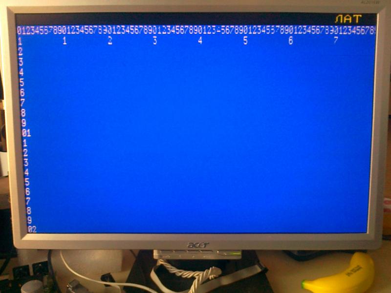

    Теперь о кадровой развертке На экране должно быть 24 текстовых строки (288 растровых), но две последних текстовых не влезают. Опять же, это может быть бзик моего монитора.
    Кадровые настройки:
          VGA_KSI_BGN  <= "0000000000"; --  0
          VGA_KSI_END  <= "0000000001"; --  1
          VGA_KGI1_END <= "0000100001"; --  33
          VGA_KGI2_BGN <= "1000000011"; -- 515
    И еще счетчик VGA строк обнуляется по достижении 525 строки.
    Кадровые настройки:
    Можно попробовать увеличить число строк. Для режима 50 Гц в кадре VGA 312*2=624 строки.
    Можете попробовать сделать 56 Гц. Тогда в кадре VGA будет 558 строк. Возможно монитор немного сожмет изображение по-вертикали и будут видны все строки.
