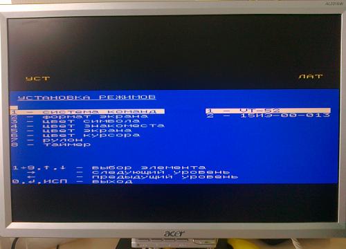

    Попробуйте так:
          VGA_KSI_BGN  <= "0110000100"; --  388
          VGA_KSI_END  <= "0110000101"; --  389
          VGA_KGI1_END <= "0000000001"; --  1
          VGA_KGI2_BGN <= "0101011111"; -- 351
    C компьютера на видеоконвертер подаете синхросмесь или раздельные синхроимпульсы ?
    Помогло, спасибо.
    На конвертер подается синхросмесь, на оба входа KSI и SSI.

    zst, а насколько реально организовать в конвертере режим 800x600 72Hz (Pixel clock 50MHz)? Очень уж УКНЦшные 288 линий вытянуто смотрятся без удвоения, а с удвоением они не лезут в 480 Зато в 600 оно влезет и 12,5MHz отлично ложатся в 50MHz
    Сейчас в видеоконвертере точки отображаются с удвоенной частотой 25 МГц. В строке нам надо отобразить 640 точек. То есть длительность отображаемой части в строке должна быть больше или равно 640 тактов / 25 МГц = 25.6 мкс.
    В режимах 640х480 60 Гц и 640x350 70 Гц длительность видимой части в строке 25.42 мкс.
    Для большинства режимов это значение меньше, поэтому все изображение не влезет.
    На Самсунге смотрится не так сплюснуто.
    Где бы взять 50 МГц. Интересно бы узнать как в мониторе делается синхронизация по строкам. Ведь мы можем подать точки с частотой 12.5 МГц или 14 МГц. А монитор ухитряется так синхроинизироваться, что вертикальные линии отображаются вертикально.
    Хотя у нас точки синхронны относительно строчных синхроимпульсов.
    А если мы подадим тактовые импульсы с внешнего генератора, то у нас точки могут поплыть и линии станут не вертикальные.
    Можно искользовать какую-нибудь внешнюю схему удвоения/учетверения. А в ПЛИС это наверно нельзя сделать...

  4. #924
    28.03.2006
    2,785
    576
    201
    139 сообщений
    У меня была дикая мысль привесить сбоку генератор (любой кварцевый, или стабилизированный кварцевым резонатором на логике) на 50МГц, использовать эту частоту для пиксельклока ПЛИС, а поделенное значение (можно средствами ПЛИС же) в 12.5МГц отдать обратно в компьютер, отключив штатный генератор. Получим полную синхронизацию обоих блоков от одной тактовой.
