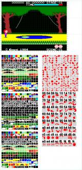

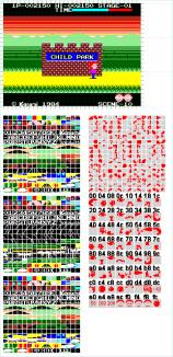

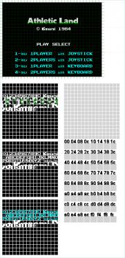

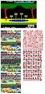

    Копаюсь внутри,
    Понятно чего так выглядят деревья и пр.
    там в теории можно сделать нормально
    и эта игруха вообще не использует вызовы биос, в отличии от старых рекомпиляций
    очень много обращения в видеопамять напрямую,
    всетаки оно заточено под спрайты и тайлы.
    если делать "эмулятор" VDP и должно тормозить
    но в теории можно сделать
    перетянул в IDA code/data, стало намного приятнее.
  11. #40
    16.09.2009
    г. Харьков
    1,466
    12 сообщений
    Зацепил меня этот парк, с чего бы это даже не скажу
    воспоминание детства !!!
    в общем результаты на сегодня таковы
    в IDA почти полностью разобранный PARK
    все инициализации фонтов и прочих экранных штук разобраны
    отрисовка всего и уровней и справйтов тоже разобранно
    не разобран (но внешне должен компилится) логика уровней
    вот результаты картинок которые возникли в результате разбора
    https://dl.dropbox.com/u/490774/PARK_ART.zip
    (это дамп VRAM из которого и реконструированна картинка)
    видно почему в векторовской версии так выглядят фоны (в папаке BW)
    что понятно из исходника
    1) четко видно как отрисовываются фоны, можно оптимизировать
    2) все подвижные элементы - каждый свой спрайт
    3) четкое/ие места где спрайты на экран бросаются, до этого вся работа в памяти
    т.е. с одной стороны такой эммулятор VDP как в остальных ямаховских игрушках
    вроде и не сильно нужен, при желании можно сделать аккуратнее.
    а то что спрайты очень четко определенны, может упростить их вывод на экран
    там с ними достаточные ограничения получаются
    в общем, что спецы посоветую
    у меня запал уже спал, так что моя активность будет очень маленькой
    и в любом случае она бы меня интересовала в контексте Корвета
    так что если есть желающие - могу поделиться тем что наработалось
    вдруг совместными усилиями что-то и полчиться
    p.s. в отдельную бы темку это, но вот куда ???
