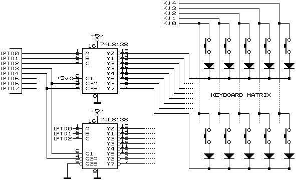

    Добыл на днях такой девайсик
    ...49 клавиш + управляющие кнопки, то есть за место спековской клавы уже не подключить.
    Подскажите максимально простую (по количеству микросхем) схемку для контроля 64 клавиш (8x8 рядов), так что бы можно было нажимать одновременно любые 3-4 клавиши?

    11.02.2005
    3,789
    Наверное проще всего дорасширить клавиатуру заюзав на чтение лишние биты порта #FE (D6 - данные от магнитофона . D5 и D7 не используются) как раз 64 кнопки получится (подробности зависят от конкретного клона).
    Чтоб одновременно жались кнопки нужно добавить по диоду на каждую кнопку (как там - http://www.geocities.com/JDPetkov/Ha...b/midikeyb.htm)
    Катодами в сторону линий опроса/шины адреса .
    Если клавиши юзают один общий контакт , то это то-же решаемо , но потребуется несколько тараканов (примерно так это выглядит http://qrx.narod.ru/komp/midi.files/1.gif )
    Можно ещё извратиться с кемпстоном . Присобачить на кемпстоновский порт доп регистр на запись и юзать его как сканер . Получатся те же 64 кнопки (или больше , если напихать кучу дешифраторов типо того что там ).

    Я так понимаю все эти способы подразумевают куроченье спека, а мне бы этого очень не хотелось.
    У меня зеленый Скорпион, в нем есть слот, было бы здорогово его заюзать.
    А еще в скорпе есть порт принтера, может его можно как-то приспособить?
    (судя по схеме диоды в клаве уже установлены)

    Мне померещилось что хошь спек в клавиатурку поместить . Не важно .
    То что у скорпа есть принтерный порт это очень хорошо , его как раз можно заставить работать сканером (если линий опроса будет маловато , то можно повесить пару дешифраторов). Кемпстон как я понимаю то же есть (схемы у меня под рукой нету) , его какраз можно заставить считывать данные с порта .
    Вобщем получается обычная клавишная матрица , для тестов можно как раз какуюнить попсовую клавиатуру подцепить .
    Подробности постараюсь попозжее закинуть как руки до схемы дойдут .
    11.02.2005
    3,789
    Глянул схемку скопиона (хэзэ какой разновидности), старшие биты кемпстона заняты чтением какойто фигни (и один на землю посажен).
    Вобщем остаёмся с пятью линиями ответа .
    На принтерный порт цепляем пару/тройку дешифраторов К555ИД7 . Схемку включения оных можно глянуть в этом монускрипте на третьей странице
    http://www.ee.washington.edu/stores/...ls/74ls138.pdf
    В аттаче схемка но 80 клавиш .
