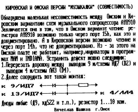

    b2m, в твоем эмуляторе не реализовано чтение регистров AY через порт 14h, из за чего в демках Man и Indiana Jones нет индикаторов.
    По информации из Вектор-USER 26-27.

    Я бы не стал так категорично утверждать. Попробуй в отладчике. Не реализовано чтение регистра через порт 15h.

    b2m, значит у тебя не "кировская" и не "омская" схема подключения AY, ктож мог подумать.
    Получается, эти демки уже кто-то пропатчил под "омский" вариант.
    Тем не менее, исправить это надо - чтение должно быть по обоим портам 14h и 15h.
    А в VV нужно добавить чтение порта 14h, если его нет.
