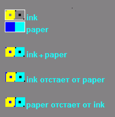

    Тест не запускал
    но судя по описанию речь про
    отставание paper-а или ink-а
    суть такова
    эмулировать лехко
    так же вполне можно рисовать с учетом этой глюки
    чтоб полоски не появлялись
    недопуская появления инка и папера одного цвета на границе знакоместа
    и инвертируя полосы знакомест при необходимости
    так же как и рисовать такие полоски при желании
    ну и для владельцев таких машин
    данный эффект явно не малоизвестный
    90% всего софта сыпет такими полосками по всей площади экрана...
    Да, меня в первую очередь интересует, что именно отстает - ink или paper. А также есть ли связь с RGB и с flash/bright.
    Расходятся регистр атрибутов и сдвиговый регистр пикселей.
    Атрибуты записываются в этот регистр одновременно и inc и paper
    http://prntscr.com/q645zz
    сигналы меняют свое состояние не одновременно, как нужно для красивой картинки а с перекосом
    короче, если проще, первые полпикселя видно inc или paper из следующего атрибута, в зависимости от того какой был самый правый бит в пред байте пикселя
    Видно, что артефакта 4 градаций яркости шахматки у Пентагона нет совсем.
    но зато видно место стыковки двух таких знакомест
    благодаря отставанию
    пиксели на границе слегка удлинены
    и лично мне кажется что некоторые варианты слегка темнее
    но скорей всего это просто оптическим обман из за наличия удлиненных пикселей на стыке знакомест
    которые выглядят более ярко
