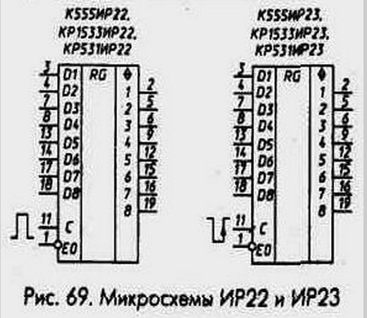

    Denn, Попробуй первую ногу ИР23 посадить на землю.

    Vladimir_S, у меня тогда адрес не будет меняться. Ирка защёлкивает старший байт адреса.

    Лично я бы делал бы на "рассыпухе" типа ЛА3. дабы были "чёткие" по уроню "0" и "1". как миниму ещё и на 24 и 30 ноге ПЗУ (ну и как было сказано на 1 ноге ир23). докучи фронты сигналов могут "затягиваться" на разных ПЗУ по разному - так что нужны "чёткие" "0" и "1"

    Denn, Защелкивают 11 ногой.

    вот.

    При том что 22 работает по уровню, а 23 по фронту - так что есть ньюансы. А 1 вывод это только управление третьим состоянием на выходе, что в данной схеме судя по всему не требуется. ИМХО.

    Прошу прощения, насчёт первого вывода я неправильно прокомментировал. Действительно, защёлка адреса делается 11-ой ногой.
    Нога у меня №1 используется для перевода старших адресных линий в Z-состояние. Заземлять я её не могу, т.к. у меня практикуется горячая замена ПЗУ без выключения питания, поэтому все контакты панельки должны обесточиваться.
    ---------- Post added at 17:09 ---------- Previous post was at 17:05 ----------
    Я пробовал так: меняю адрес -> неприлично долго жду -> считываю данные. В таком варианте затягивание фронтов не играет никакой роли, т.к. считываются 100%-но устаканившиеся данные на выходах ПЗУ.
    И второй момент: с керамико-стеклянной ПЗУ всё ок. Этот момент меня и смущает. Пластмасска КМОП, а стекляшка ТТЛ... пёс его знает, где тут собака зарыта?
